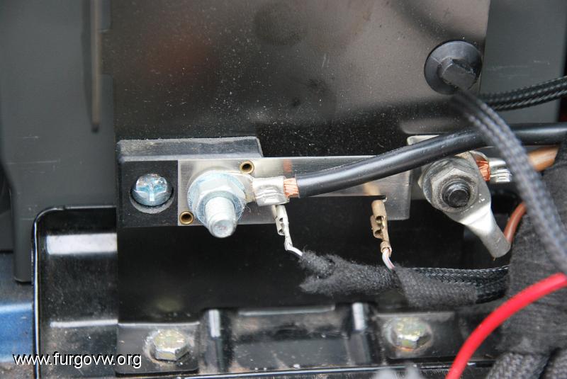

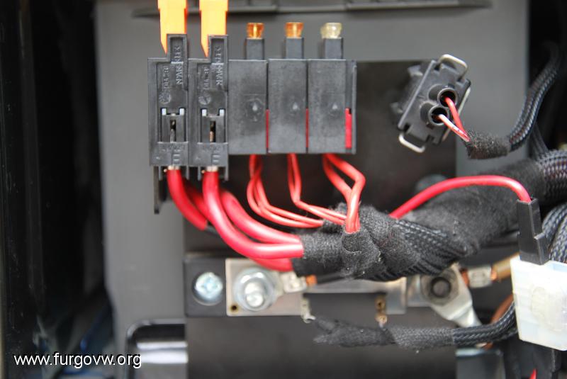

Hola, acabo de cambiar a mi marco polo del 2006 la batería auxiliar, instalando la aconsejada en el foro por colorines (AGM de 95 Ah). En el proceso quité tanto los fusibles de debajo del asiento del copi como los que hay abajo entre nevera y armarios. El caso es que al montar los bornes saltó un leve chispazo (creo que al tocar con la chapa que cubre la batería por arriba, me ayudó un colega) y en la pantalla del sistema electrónico central (donde aparece la carga de la batería entre otras cosas)  ahora no aparece nada y no funciona ningún consumible (nevera, asientos, ducha) solo plafones y el conversor que está conectado también a la auxiliar.
Se os ocurre que ha podido pasar? Si fuera algo simple trataría de llevarlo a cualquier taller pero si es algo más serio, de cabeza para la "merche".
Gracias y saludos

limoia
Cita de: andru en Junio 19, 2011, 08:11:20 am
Gracias y saludos
Esta me la se Andru,que yo la lie igual.
En mi caso fundi el sunt(creo que se llamaba).Es una chapita que esta al lado de los fusibles donde la bateria secundaria.Si haces contacto los dos lados que supongo ahora estaran  separados,veras aparecer la informacion en la pantalla.
Cambiar la chapita y listo.Son dos tuercas y una de ellas creo que es un terminal de una masa(negativo).
Si necesitas foto me comentas.
Animo.

andru
Cita de: limoia en Junio 19, 2011, 22:44:38 pm
Animo.
Gracias limoia por tu ayuda inmediata, supongo que la chapita que dices es la que aparece en la foto debajo de los fusibles
para que se vea más claro
si me puedes confirmar, te agradezco, si es ésta no está rota, así que debería buscar otro motivo, alguna ayuda por favor?
saludos y gracias

Junio 20, 2011, 22:54:12 pm #5022 Ultima modificación: Junio 20, 2011, 22:55:57 pm por limoia
Cita de: andru en Junio 20, 2011, 12:46:11 pm
saludos y gracias
Afirmativo.Es esa.Que planchazo.La mia dio un txispazo ahi mismo y se deshizo la parte central.Lo repuse con un cable tocho de toma tierra;pero por aqui me informaron que esa chapita tiene un valor concreto y la repuse por una nueva original.
Bueno eso a ti por desgracia ya no te importa.
Espero que tengas suerte y encuentres rapido tu averia.
Me emocione al leer los sintomas ,iguales a los que padeci yo.Venga animo y a tirar de polimetro.
Peyo
CitarHola, acabo de cambiar a mi marco polo del 2006 la batería auxiliar, instalando la aconsejada en el foro por colorines (AGM de 95 Ah). En el proceso quité tanto los fusibles de debajo del asiento del copi como los que hay abajo entre nevera y armarios. El caso es que al montar los bornes saltó un leve chispazo (creo que al tocar con la chapa que cubre la batería por arriba, me ayudó un colega) y en la pantalla del sistema electrónico central (donde aparece la carga de la batería entre otras cosas)  ahora no aparece nada y no funciona ningún consumible (nevera, asientos, ducha) solo plafones y el conversor que está conectado también a la auxiliar.
Si no te aparece nada en la pantalla es porque no le llega corriente de la auxiliar, ¿tenias algun fusible puesto cuando te dio el chispazo?, revisalos todos, sobre todo los gordotes, tambien todas las conexiones, incluidas las masas y negativo de la bateria.
Limoia te ha dado una buena pista, polimetro o lampara de pruebas y buscar hasta donde va llegando la corriente desde el borne positivo de la bateria hacia los fusibles y consumibles.
Esto te lo harian en un buen taller electrico sin pasar por casa Merche.
Suerte  ;)
