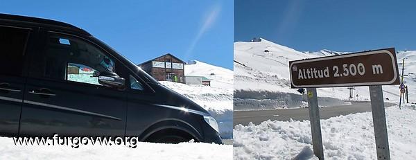

Confirmado: en las calefacciones estacionarias por agua, no se produce el error F12 como en las de aire por déficit de comburente debido a la altitud. Lo hemos comprobado ayer en el albergue universitario del Veleta, en Sierra Nevada, a 2500 msnm. La calefacción ha funcionado perfectamente.
Ya lo podemos anotar como una ventaja de las de agua sobre las de aire. Aunque echamos de menos la facilidad de las de aire de estar toda la noche funcionando...
able
yo llevo la webasto airtop 2000 y tampoco he tenido nunca ningun problema con la altura. He dormido varias veces a mas de 1800 m con la calefaccion toda la noche y sin problemas.
Salu2.
