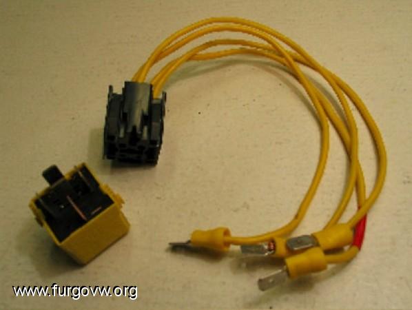

MarcoTrotamundos
Cita de: tutatis en Marzo 03, 2011, 12:43:49 pm
se podria hacer algo que desconectara el motor de arranque solamente y que no desconecte las demas cosas no? sin este no se puede arrancar a no ser que la tires por una cuesta no?
Más sencillo actuar sobre la bomba de inyección. No hace falta desconectar nada más, ni quitar la corriente. No tiene efectos secundarios, no muestra error en los diagnósticos ni avisos de mal funcionamiento. Es recomendable hacerlo por medio de relés, de tal forma que si un día el relé se estropea te permita seguir arrancando.
Cita de: MarcoTrotamundos
Ya sabéis que ese brico lleva años publicado en el foro. Lo podéis ver pulsando aquí.

Gracias. Lo había visto hace tiempo y me dio la idea.. Para complicarlo un poquito más he preferido desmontar la caja de relés y modificar el cableado original: mismo tipo y color de cables, mismas bridas. Queda más oculto aunque tiene bastante trabajo. Está claro que si un especialista quiere robarla se la llevará, pero le va a costar su trabajo descubrir los apaños. Me parece muy practico el avisador por sms. A los pocos segundos de que salte alguno de los sensores ya me llega el mensaje al móvil avisando de que ha saltado la alarma. Si estás cerca de la furgo les pillas con las manos en la masa. Con lo que han bajado de precio merece la pena.
