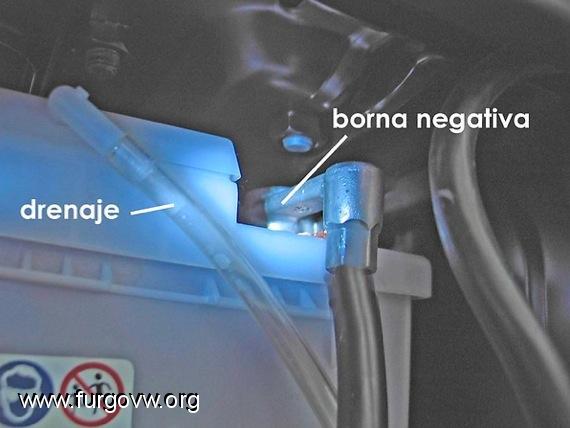

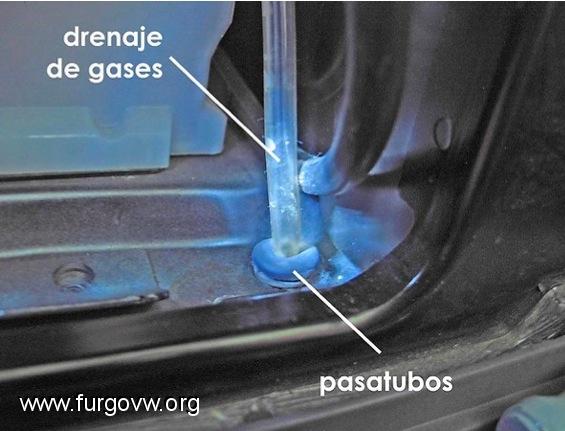

la de acido de debajo del piloto lleva un tubo para esas emanaciones de gas, sale hacia afuera, creo que por abajo.
de acido si que la puedes pones pero sufren mas los ciclos de carga que se hacen con los consumibles y no se recuperan bien de cargas profundas, con lo cual te duraran mucho menos. Trabajan bien en arranque pero en descargas lentas no.

Éste es el tubito que drena los gases (hidrógeno inflamable principalmente) que se producen durante el funcionamiento de la batería:

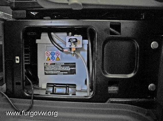

Además, ya que andamos por esta zona de la furgo, podemos aprovechar para instalar un desconectador:
> Ver cómo hacer este brico

Entonces supongo que si se pone la secundaria de acido hay que buscar como echar esos gases fuera ¿hay otro agujerito para el drenaje debajo del asiento del copiloto? En caso negativo ¿en que zona es mas recomendable meter el taladro?
