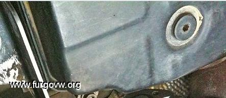

Cita de: viano en Febrero 13, 2011, 17:32:45 pm
En las cajas de cambio automáticas de las Viano está indicado el cambio a los 185 000 km. Nosotros lo hemos cambiado esta semana y ha salido bastante limpio y sin ninguna limadura ni impureza.
Hemos seguido estos pasos:
1. Abrir el tapón del cárter de aceite ATF y dejar escurrir lo máximo posible.
2. Retirar la tapa, limpiarla, incluido el imán interior.
3. Sustituir el filtro, que es tan sencillo como sacarlo con la mano y poner el nuevo. Referencia 1 704 701 159. Cerrar la tapa.
4. Abrir el tapón oculto del convertidor de par, que se halla al fondo de una ventanita ocluida que hay en la parte inferior. Dejarlo escurrir. Cuidado porque es un tapón muy pequeño. Hay que hacerlo con una llave allen larga.
5. Cerrar el tapón del convertidor.
6. Rellenar por el tapón de la varilla superior 7 litros del ATF Mercedes-Benz específico para la caja. Viene en envases de 1 litro. El tapón lleva un testigo rojo que se romperá siempre. No es necesario poner uno nuevo.
En el concesionario me dijeron que ellos hacen un enjuague de dos litros y lo tiran. Es decir, meten dos litros, arrancan unos segundos el motor y lo paran. Luego lo dejan todo escurrir otra vez y rellenan los 7 litros nominales. Nosotros no lo hemos hecho porque estaba super-limpio.
Precio del filtro: 14,25 más IVA
Precio del litro de ATF: 14,99 más IVA
En total la operación no ha llegado a los 190 €.
