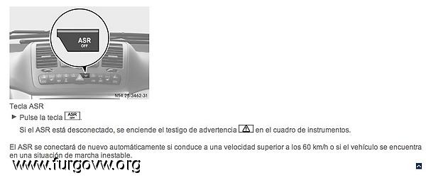

para lo de la rampa prueba a desconectar el control de traccion como si fueses en hielo a ver si asi no te patina
viano
Cita de: Armiarma en Noviembre 08, 2010, 18:49:34 pm
Mi pregunta es, ¿teneis algun sistema para asegurar la salida en estos casos?
Seguramente habrías controlado mucho mejor si hubieras desconectado el ASR con la tecla del tablier central.
Si tienes más dudas sobre el ASR o cualquier otro sistema de la Viano, consulta este manual alfabético de dudas

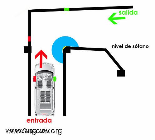

Noviembre 09, 2010, 12:49:03 pm #4244 Ultima modificación: Noviembre 09, 2010, 14:23:24 pm por viano
tengo una salida del garaje en rampa y con curva de 90º
Nuestro garaje tiene el mismo problema que el tuyo: también es en rampa ascendente a 90º y con el agravante de que está peraltado muy pronunciadamente hacia el interior del ángulo (la parte azul), de manera que la carrocería se bascula hacia el pilar de hormigón por la parte de ventanas y techo. Cualquier fallo en la maniobra resulta una catástrofe.
Pero, claro, es lo que hay, es el garaje que tenemos y hay que aprovechar: a grandes males, grandes remedios.
Como en esta comunidad nos llevamos bien, pues me dejaron limar el pilar de  hormigón sin llegar a las varillas de forma que achaflané de arriba a abajo toda la arista (la parte amarilla) para que no fuera viva y la forré de PVC espumado para prevenir cualquier roce.
Luego, para corregir un poco el peralte, rellené de hormigón toda la parte azul y lo armé con algunas ferrallas. Así ya no se inclinaba tanto hacia la columna al empezar el giro. Además le di rugosidades a la capa superior del nuevo suelo porque ahí perdía siempre adherencia incluso con el ASR desconectado.
Finalmente fijé dos puntos, uno de entrada (el rojo) y otro de salida (el verde) donde, cuando coincide con el retrovisor de ese lado, hay que empezar a iniciar el giro de la dirección. Si te adelantas o retrasas más de cinco centímetros la furgo se clava entre las paredes y la rozas fijo.
Todas estas pruebas (hice tres ensayos antes de encargarla) las llevé a cabo con el comercial del concesionario y una Vito larga con los 4993 mm de nuestra futura Marco Polo. Una vez que todo fue conforme, firmé la compra. No se puede uno arriesgar.  ;D
Durante la primera prueba, el comercial rozó el parachoques y el pobre hombre sufrió una crisis de azúcar (era diabético). Las dos siguientes las hizo el jefe de ventas, que tenía un dominio asombroso haciendo maniobras.
Hoy, seis años después, tengo que seguir haciendo coincidir las marcas de pared y retrovisores porque algún día que me las he tomado a la ligera me ha tocado rectificar en medio de la rampa gastando rueda y sudando la gota gorda.  .malabares
