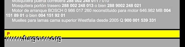

Se me han roto varias de estas piezas de la cama, en los últimos años, lo que además de "peligroso" hace un ruido tremendo cuando te mueves.
Llevo buscando el código de esta pieza de la cama de la Viano Marco Polo, desde hace tiempo, y no lo tenían claro en el concesionario.
Finalmente, este es el código:
Q90 0001 539331
Vale algo menos de 30 €. Es un kit con ¡22! piezas como la de la foto, además de un separador.
Espero que esto ayude a los que estén en el mismo caso que yo.

Cita de: Tycho en Septiembre 24, 2010, 00:15:41 am
Q90 0001 539331
Ya te he actualizado este dato en la lista de códigos de accesorios. Gracias por compartirlo.
