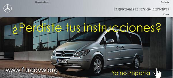

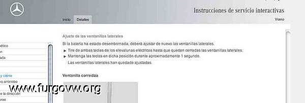

Tú lo que necesitas es esto  ;D:

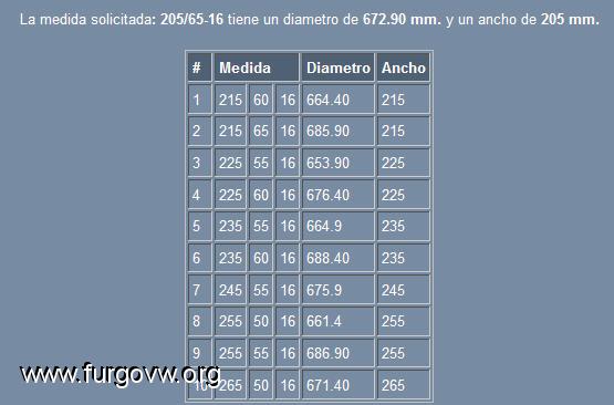

Buenas a todos, tras algo más de 40000 Kms me toca cambiar las ruedas, actualmente llevo unas 205/65/16 y me gustaria cambiar de medidas, una poco mas anchas y con menos perfil para evitar (en la medida de lo posible) el balanceo de la carroceria. He mirado por internet y me plantea las siguientes medidas como compatibles:
En principio me decantaría por las 215/60/16, q creo q es la q montan las Cali T5. ¿Alguien lleva esta medida?
Salu2.

Hola Abble
No te olvides de mirar que en la documentación de la furgo te aparezcan esas medidas como homologadas. Las medidas son muchas (Hasta de 245) pero asegúrate por si acaso.
Saldos

Hola, en principio son las medidas q me marca como compatibles asi q aunque no aparezcan en la ficha se podrían montar, o eso creo...
Salu2.

He revisado la ficha, y llevo homologadas las 225 60 R16C.
