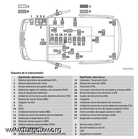

Mapa de centralitas (Atlas de carrocería, página 80)
¿Sabes dónde están ubicadas exactamente todas las unidades de control de los distintos sistemas de tu furgo (las centralitas)?
Ahora tienes todos los datos actualizados aquí:
> Atlas de carrocería en PDF
> Atlas de sistemas eléctricos en PDF
Un filón de información para cuando tengamos un problema eléctrico: situación e identificación de conectores, relés, fusibles, centralitas, tendidos eléctricos...
El segundo archivo tarda un poco más en descargarse que el primero.
