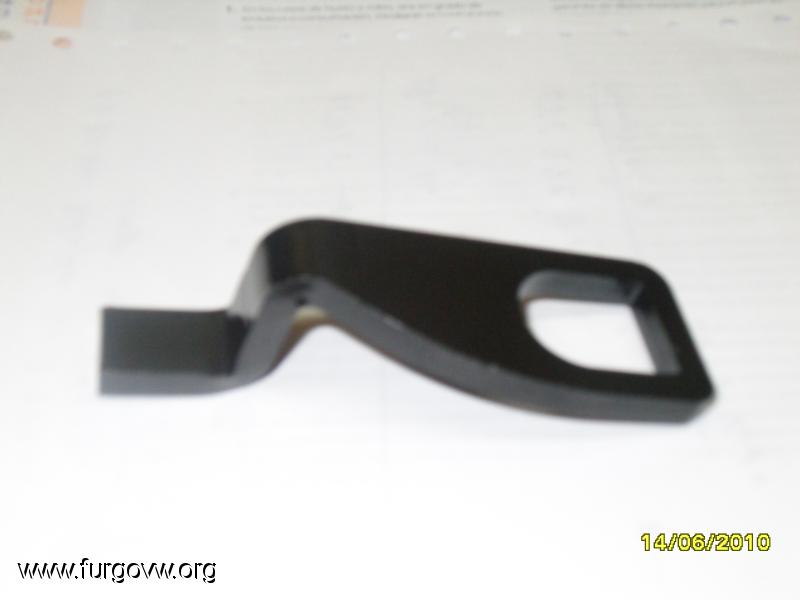

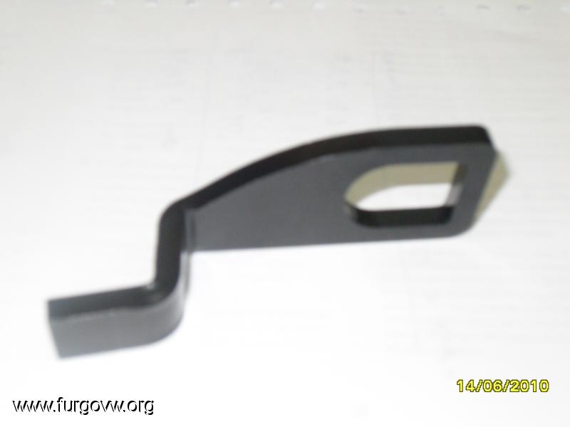

Pues no se vé ??? , alguna alma caritativa que me enseñe a poner las .fotografo.

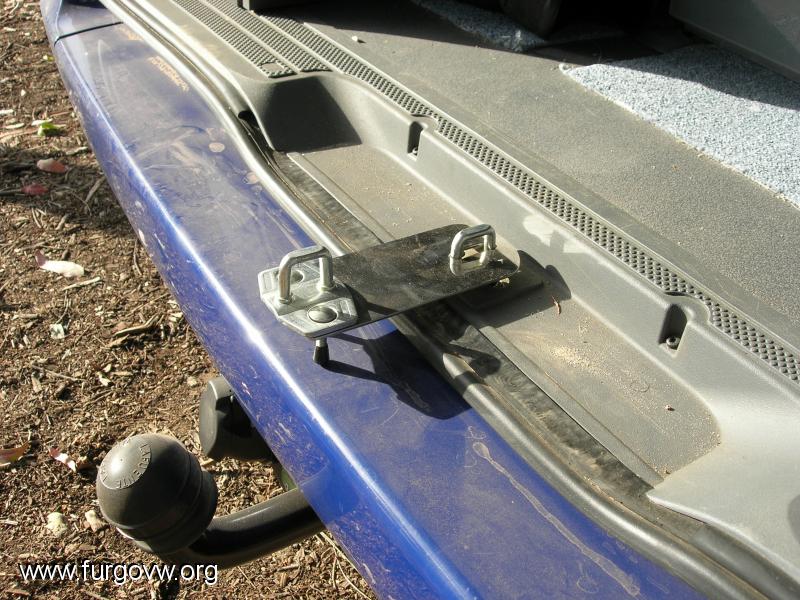

No se si te servirá, pero creo que es parecida a la pieza mia aunque sea casera:

Que vá la mia es un tocho haber si aprendo a insertar  fotos y la veis,  aparte que me ha costado 30€ la broma traida de Alemania y ahora no la puedo devolver pues el codigo lo dí yo.

marcomia
Si navegas hacia atras en el foro hay fotografias de esa misma pieza colocada.
Se coloca diferente a la mia, para que me entiendas es como si la pusieras de lado, como si la mia la girases 90º.  La parte en L es la que va a la U invertida del maletero donde engancha el porton y en el agujero se engancha el porton. No se si me he explicado mas o menos.
Viendo las fotos la 1ª seria la postura correcta para colocarla

Voy a tirar hacia atras pero yo le he dado vueltas a la pieza y no he podido encontar la posición
josejuan
va tal cual está en esta foto.... la parte del agujero hacia fuera y la parte doblada la metes de derecha a izquierda por el enganche del portón dejándola de forma que toda la pieza quede perpendicular al maletero....... las primeras veces lo mejor es bajar el portón con cuidado y con la mano metida guiar la pieza para que enclave en el portón, en seguida te darás cuenta de como funciona y ya aprenderás a dejarla bien para que enganche sola sin problemas.
Hasta el finde no puedo hacer fotos, espero que la explicación te sirva.... de todas formas también me suena que alguien lo posteó ya hace tiempo.

Por fin he encontrado la  .fotografo ya he probado el invento yo pensaba que el portón abriria más pero bueno eso es lo que hay.
Gracias por vuestra respuesta.
