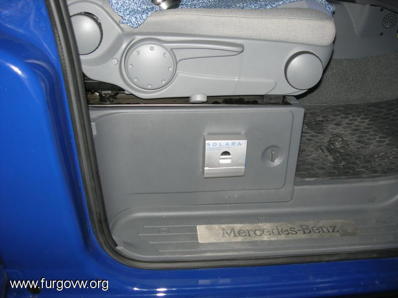

Yo la placa la instalé igual , lo único que el regulador lo llevo en el lateral del asiento del copiloto:
LOs cables lospase desde el techo por el mismo sitio hasta el maletero y de alli por el lateral hasta el escalon de la puerta corredera siempre por debajo de los guarnecidos.
Es otra opcion, aunuqe el regulador es diferente, la instalación es igual
piratilla
Gracias marcomia, he visto a alguno que lo lleva como tú pero escondido dentro del asiento y haciendo una ventana en el guarnecido y en el hierro del asiento para ver la pantalla.
Me mola porque queda mas protegido pero no se lo complicado que será que quede bien.
El steka es mas grandote y por eso igual no me mola mucho que quede por fuera, que fijo que alguno le acaba dando una patada al subir/bajar

Y una pregunta básica, donde conecto los cables que van del regulador a la batería, hay que sacar la batería o desmontar el asiento para buscar el positivo y el negativo???
Soy un poco novato en estas cosas  :roll:
marcomia
Yo lo conecté directamente a la bateria, en los tornillos de los bornes. No tengo foto del montaje. Pero si saque la bateria y con unos conectores de arandela los  conecte al terminal de la bateria
CARPEDIEM
Cita de: piratilla en Mayo 18, 2010, 20:22:36 pm
Directamente a la bateria, creo que viene en las instrucciones del regulador
piratilla
Si, al final a la batería lo conectaré, sabeis el diametro mas o menos de los bornes, para coger los terminales?
Creo que son 16-17 mm mas o menos

Sobre lo de conectar la placa, solo me queda una dudilla:
Como la enchufais a la batería??
Los terminales que tiene la furgo creo que tienen una brida con algún otro cable enganchado, enganchando los cables a esa brida sin mas, y sin terminales?
