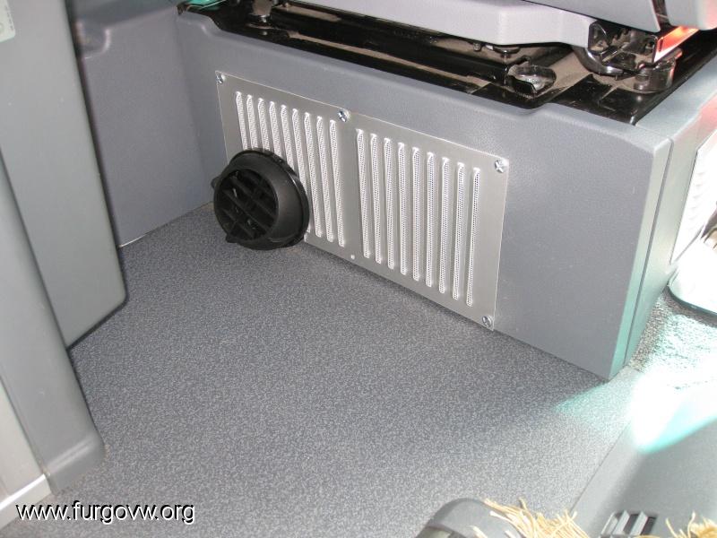

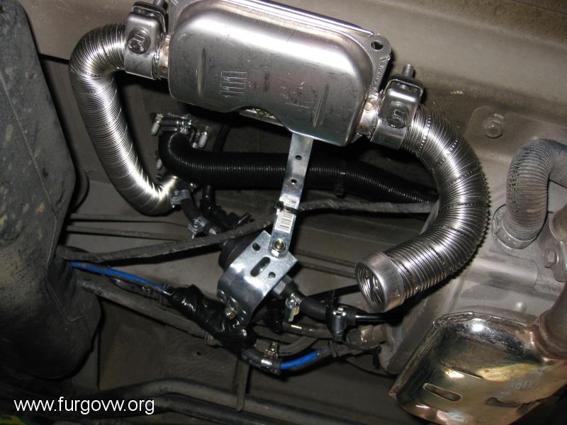

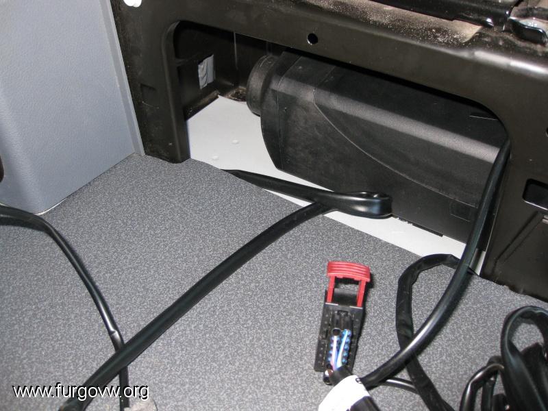

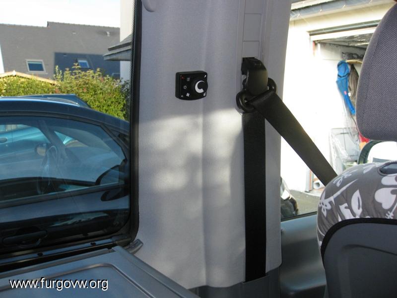

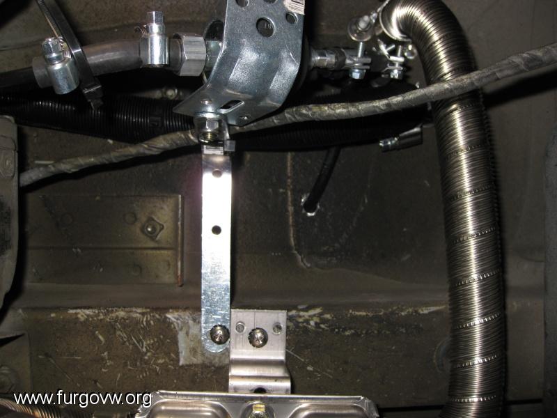

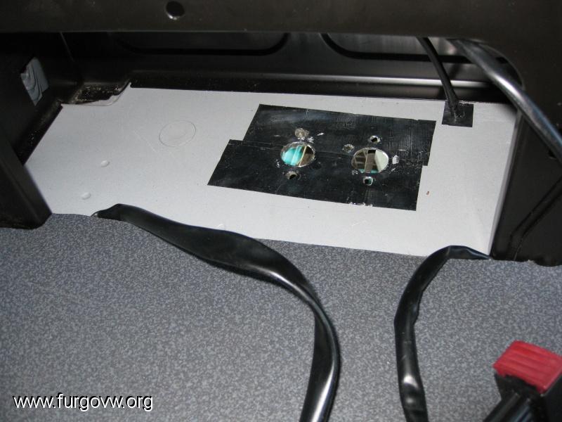

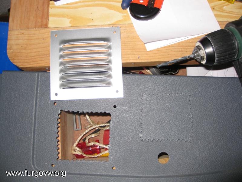

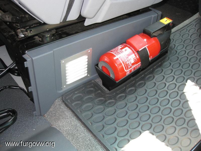

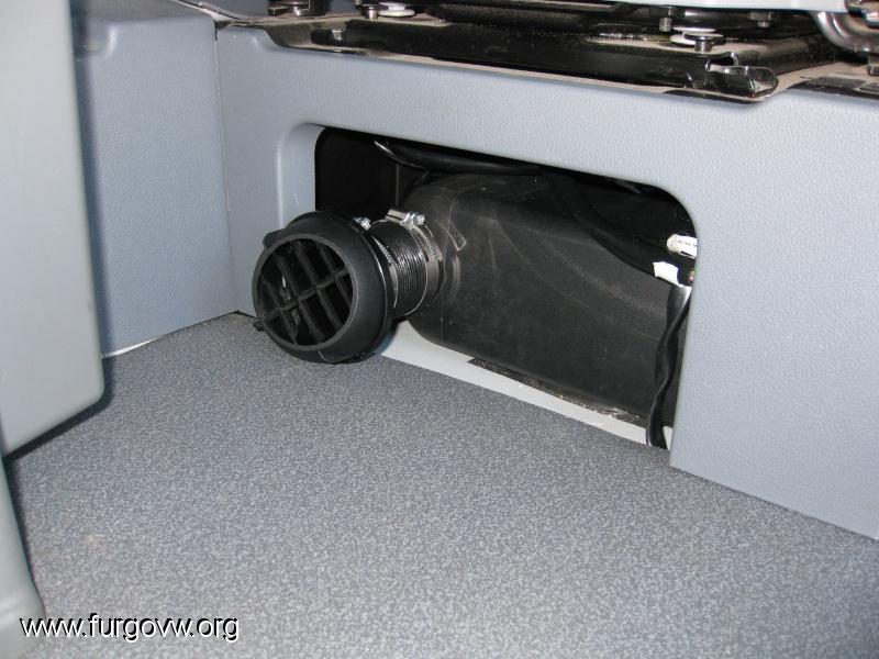

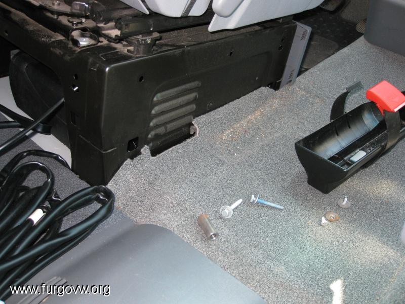

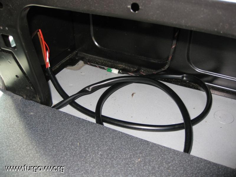

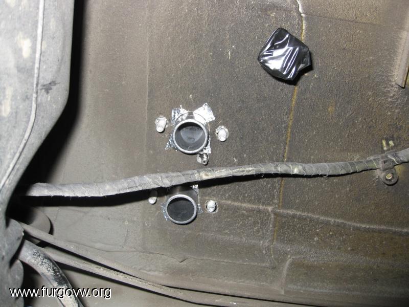

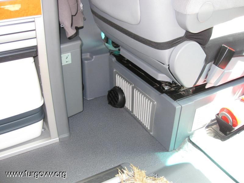

Ola everybody !
Sorry for not speaking Spanish, i am from France. Here is what i did on my Viano MP to install the Airtronic air heater:
If you have questions, don't hesitate !

Cita de: AlxMP en Octubre 15, 2009, 00:19:43 am
Ola everybody !
AlxMP
Good work!
Thanks a lot for sharing it with us, friend.
AlxMP
Thanks colorines :)
Actually your amazing work and pictures on the Vito to Marco Polo conversion helped me a lot during my installation !  .ereselmejor
Saludo

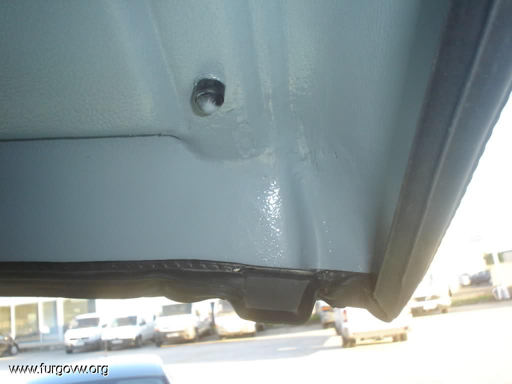

hoy he recogido mi furgo tras la superreparacion que me habían prometido....no se iba a notar nada, he dejado hecha la reclamacion y estoy elaborando otra para atencion al cliente ya que deben sustituir el techo, amablemente me han enseñado los mails en los que la marca ( en España) dice reparar en vez de sustituir , si bien no me dan copia ya que es informacion "confidencial"....este es el resultado, parace ser que la semana que viene me dicen algo....lo pongo en manos del abogado....
seguiremos informando
Nueva definición de confidencial-"dicese de cuando se quiere tapar algo"...Pero de que van...A saco con ellos... .factura

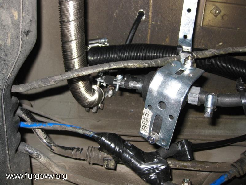

Ola everybody !
AlxMP
Me lo parece a mi o en esta foto se ven dos calefacciones... a parte d los dos silenciosos, q es esa caja de metal q lleva en los bajos?? No es la cale d serie??
Salu2.
