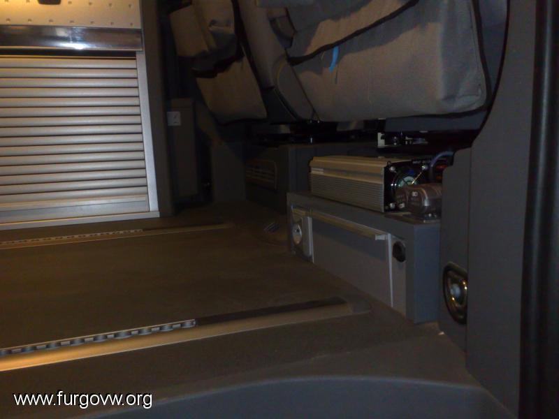

Cita de: ENANO en Julio 16, 2009, 18:14:09 pm
claro tu no vas kon niños je je je je ??
lo digo por el sitio donde lo tienes colocado je je je,
creo k no he visto la controccion de ese mueblecito, el de los enchufes....
Quien ha dicho que no!!!  :P
Llevo a un terremoto, (claro que tampoco son tres...) y la verdad es que no le ha hechado mano ni una vez...
ENANO
y no te lo pisa??
no te entra nada de todo eso bajo el asiento??
Pon tu grano de arena.
aliukat
Mi inversor cabe perfectamente en el hueco debajo del copiloto. Cuando me hace falta le doy al interruptor y enchufo lo que sea y cuando no ahí va escondidico sin dar mal (acompañado del rollo de papel higienico y otras pequeñeces.
dvd8d8
Julio 16, 2009, 23:41:07 pm #2493 Ultima modificación: Julio 16, 2009, 23:45:31 pm por dvd8d8
Cita de: ENANO en Julio 16, 2009, 19:01:31 pm
y no te lo pisa??
En esta foto el asiento del copiloto está en su posición normal, como ves es muy dificil pisarlo...
Actualmente me entra el cajoncito hasta dentro del todo. Pero solo el cajon donde guardo algunos cables... cuando ponga la 2ª bateria adicional, dejaré solo la tapa del cajón con unas bisagras... (ya lo hice pensando en cuando pusiera la bateria  :P)
Cita de: aliukat en Julio 16, 2009, 19:21:36 pm
Yo un tiempo tambien lo llevaba en ese lugar, pero el llevarlo ahí suelto...(con el miedo de que algún dia se me derramara algun líquido...) no se... por eso me decidí el ponerlo así..
Saludos!
Aclaración:
Lo que se vé a la derecha del inversor son dos tomas de 12v y a la izquierda del cajon otra toma adicional de 220 que la saqué directa del inversor...
