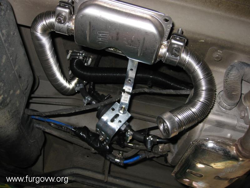

Podéis ver aquí todas las fotos del compañero le savs, de un foro francés hermano sobre Marco Polos, sobre cómo montarse uno mismo una calefacción estacionaria Airtronic por aire.
Yo lo hice y no es muy complicado (compensa hacerlo uno mismo en vez de que te cobren un pastizal por ello), lo que más me costó fué la toma de combustible al depósito, pero tampoco es nada del otro mundo...
Veo que el forero ese tiene ya instalado un hydronic (supongo, ya que nunca he visto uno), porque sería tonto (vuelvo a suponer) tener dos airtronics..., ...supongo que no se atrevería a utilizar el hydronic como calefacción estacionaria también...
viano
Cita de: colorines
¿Tienes algún hilo abierto con las fotos del proceso?
