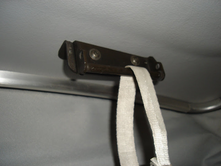

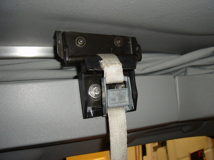

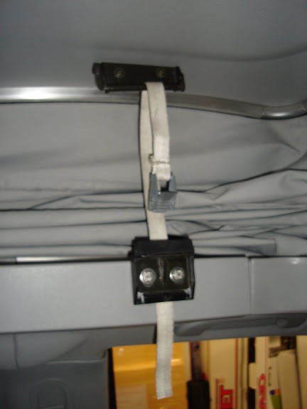

Hola compañeros, con respecto a los cierres del techo, aquí os enseño cómo me las he apañado...
Se trata de una correa con una hebilla de presión que abraza todo el sistema de cierre para que apoye como con el cierre original. Estas correas se usan por ejemplo para la sujección de lonas publicitarias de las que cubren edificios, tanto la correa en sí, como su cierre son muy resistentes y se pueden tensar y destensar muchísimas veces sin que se desgasten...
Desmonté la parte plástica del cierre dejándo sólo la barra que apoya sobre la goma del soporte inferior...
La correa pasa por entre los tornillos que fijan al marco el herraje que soporta la goma...
Con el techo ya bajado se pasa la correa por el cierre y se tira hacia abajo con fuerza y el techo apooya en la goma y queda cerrado con seguridad...
Ya sabéis..., lo que sea con tal de no regalarle a los de Mercedes los 400 euros que cuestan los dos cierres... Saludos.

hola nosotros tenemos una vito con techo reimo y los cierres son así como tu los has puesto colorines, con ese tipo de cintas

resistente se ve Colorines, aunque por mi parte lo veo mas como sustituto que como complemento a los cierres,  voy a buscar algo que complemente los cierres originales.
Este fin de semana he repasado las grapas y se ven todas perfectas sin ningún fallo... sigo pensando que es raro que saltasen después de 100 km si salieron abiertas de casa   ??? o sea que la nueva rutina al salir de viaje será comprobar las grapas que estén bien cerradas y mirar estrujarse el coco con algún refuerzo...
un saludo, josejuan
