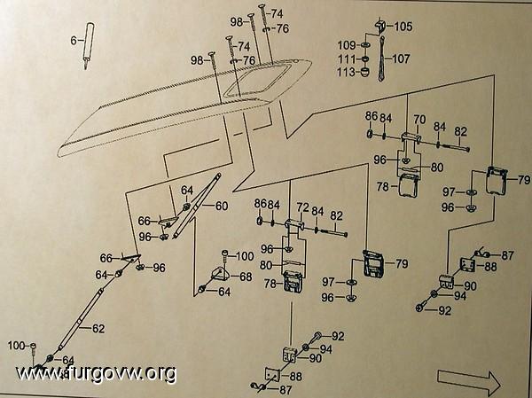

En tu caso, si estás en garantía todavía, pediría la sustitución por defecto de fabricación. Si no estás a tiempo, pediría presupuesto en Recambios y pondría unos nuevos si te convence el precio. Además, pondría alguna pequeña cadenilla de seguridad uniendo el marco del falso techo de la furgo con el techo elevable para que no se abriera del todo en caso de nuevo fallo. Algo así como esto:

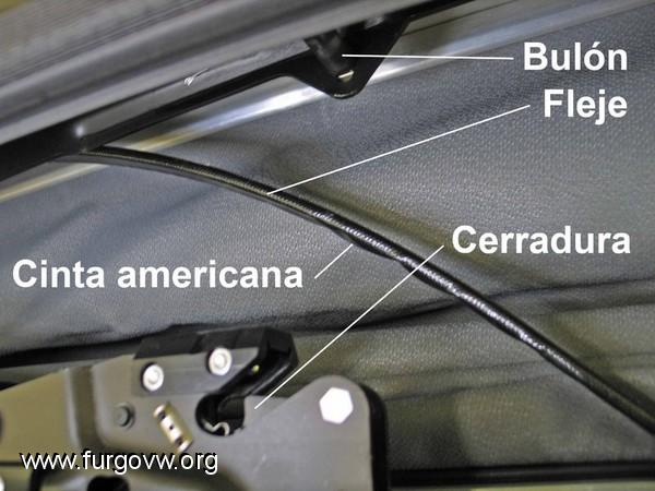

O sea, tratando de unir los anclajes sólidos 98 y 92 mediante dos hembrillas que puedas quitar fácilmente al levantarlo tú voluntariamente, pero que queden retenidas si se abre de golpe, como las de las puertas de las casas cuando no sabes a quién abres.

CitarAdemás, pondría alguna pequeña cadenilla de seguridad uniendo el marco del falso techo de la furgo con el techo elevable para que no se abriera del todo en caso de nuevo fallo. Algo así como esto:
La idea puede ser esa, pero sin que tenga olgura, porqué como tenga un pequeño recorrido (como el de las puertas) la fuerza que puede hacer el viento sobre ese trocito abierto puede ser brutal.
