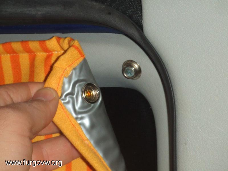

Hola, viendo este hilo http://www.furgovw.org/index.php?topic=153041.msg1149712#msg1149712
me he decidido a darle un "empujoncito" al tema de las cortinas originales de la MP que se quedan flácidas en los lados y dejan un pequeño hueco que por la noche, con las luces interiores encendidas, hacen que desde fuera se vea perfectamente el interior con tan solo arrimarse al cristal...... la duda (ya lo preguntaba en el hilo y ahora lo vuelvo a preguntar aquí) es si detrás de los marcos (laterales) de las ventanas hay algo que se pueda estropear al atornillar ¿alguien lo sabe?.
un saludo, josejuan
viano
Febrero 18, 2009, 19:38:32 pm #1609 Ultima modificación: Febrero 18, 2009, 19:42:20 pm por viano
Cita de: josejuan
Es un revestimiento plástico con capa trasera de aislante.
Taladra a broca con tope
fijada a 2 mm para que no cale profundo y luego hurga con un broca sacada del mandril o un alambre para ver si hay algo peligroso. Si fijas con remache lo que vayas a poner te aseguras que la profundidad del elemento de retención sea mínima.
josejuan
gracias Viano por la rápida respuesta  :)
el tema del remache lo estuve sopesando después de leer los hilos tan interesantes que hubo sobre remaches y remaches roscados, incluso le he preguntado alguna vez a una gente que viene a comprarme cleks para ponerlos en cortinas de vehículos (exáctamente lo mismo que quiero yo pero para vehículos de viaje.... del "último viaje" en concreto  ;D ) pero, a parte de que no tengo remachadora, es algo que nunca he utilizado.... en cambio al ver el tornillo se me ha "hecho la luz" por lo sencillo de ponerlo. Voy a ver si me animo que, total, estamos ya apunto de cumplir los dos añitos.
un saludo, josejuan
