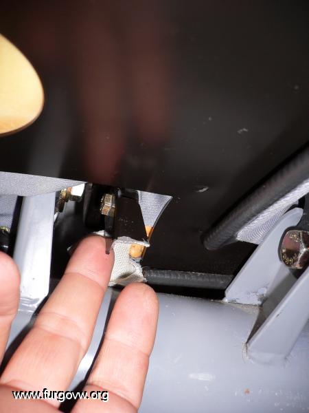

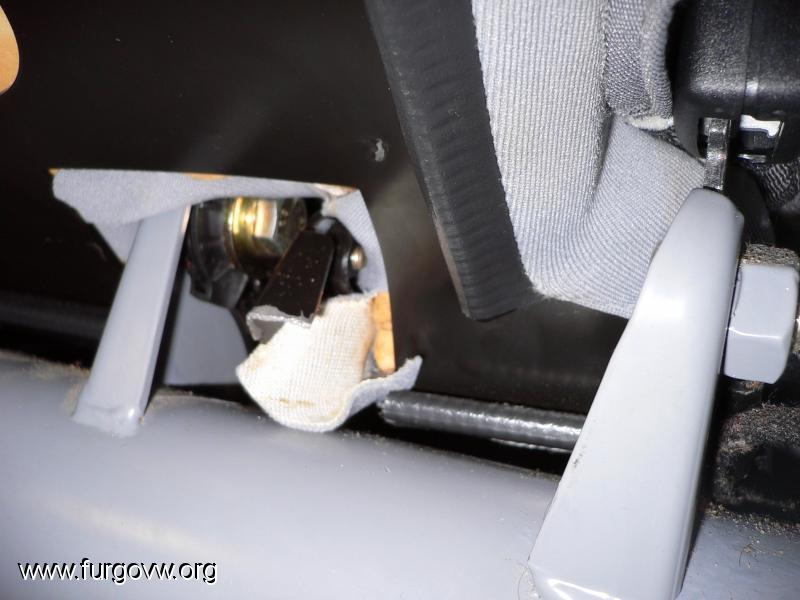

Os pongo un par de fotos de la rotura del asiento de la Viano marco Polo.
Como veis la pieza que se ha roto tiene una pinta super debil.Me parece que esta pieza la podrian haber reforzado por la situación en la que queda cuando tenemos el asiento estendido.Me parece que esta averia va ser muy común.No sé si esta pieza está reforzada en las últimas versiones de la Marco Polo.Pero me imagino que Westfalia ya estará informada de este problema.

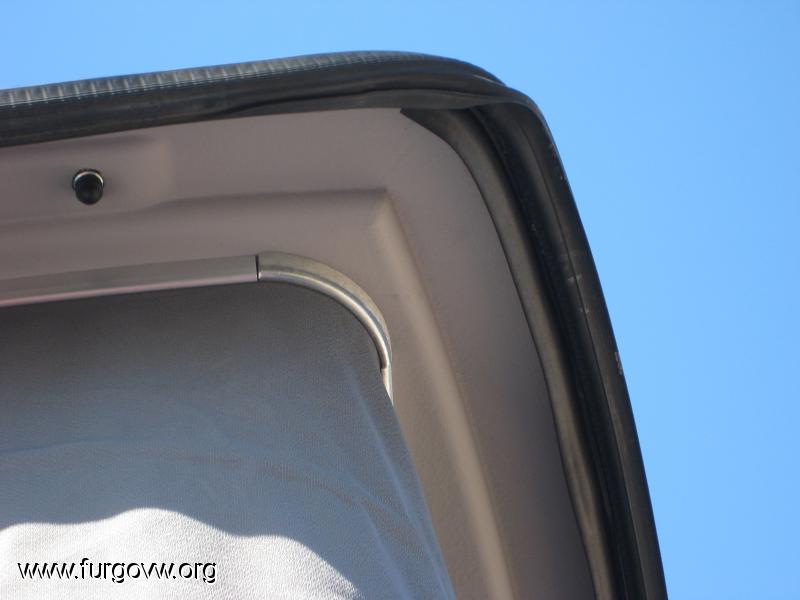

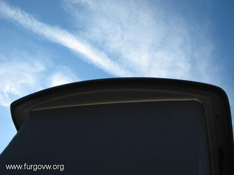

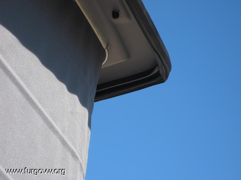

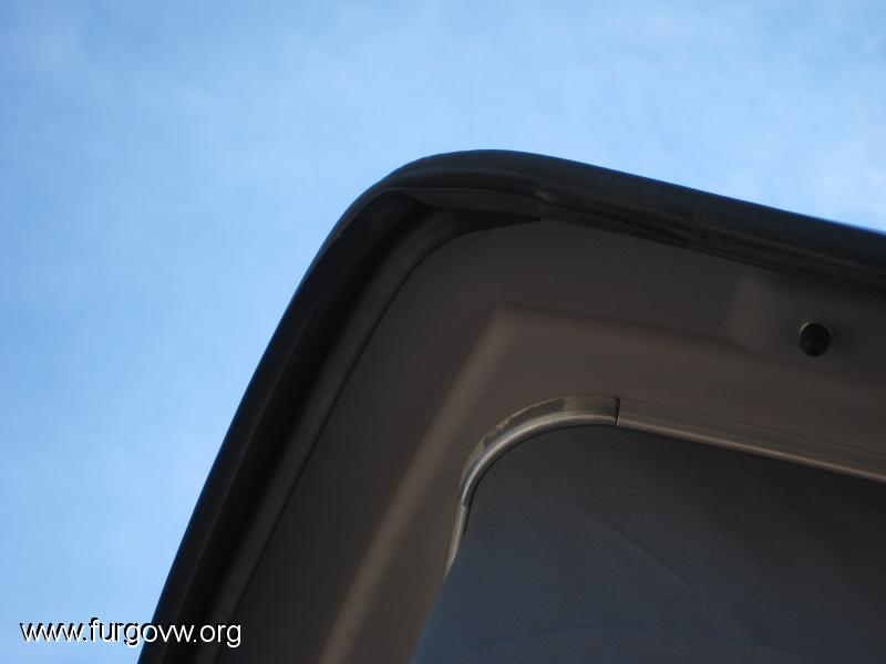

Aqui van las fotos, espero q t sirvan. Con estas y las q me colgo Jose Juan creo q tienes todos los angulos cubiertos:
Salu2.
