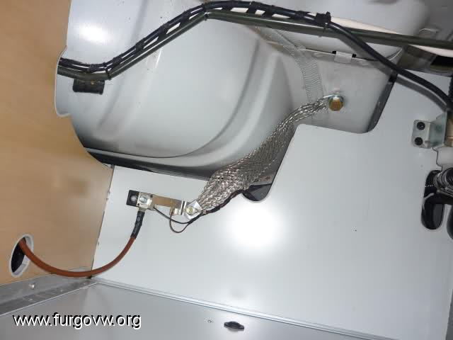

He seguido los bricos de eneko y ZAP un poco a medias, ya que he optado por meter una masa trenzada (De 30 cm., comodísima y por 8,53€) en lugar de cable de 25mm y no he hecho lo de pasar el cable hasta la esquina derecha del armario, por consejo también del forero fly. ¿Resultado? La calefacción funciona a la perfección sin tener que arrancar el motor, y las mediciones ahora parecen tener más sentido...
Os dejo unas fotos de como lo he hecho. Es un poco tópico pero callao está dicho que si he podido hacerlo yo mismo, cualquiera puede, de verdad. Animaos los que tengáis este problema porque siguiendo los pasos de los maestros arriba citados, resulta muy sencillo.

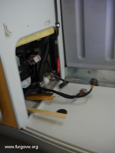

Calcé la nevera por abajo antes de quitar los tornillos:
Sacarla no nos costó tanto como se comentaba, la verdad sea dicha. El mueble no sufrió daños!  :) La nevera fuera:

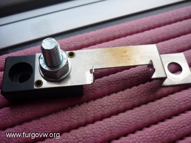

Al sacarla, quedó al descubierto todo el meollo que en tantas fotos había visto antes. El shunt estaba así:
Como no tengo pensado volver a desmontar la nevera, a no ser que algo falle, pedí en la VW el shunt nuevo (6,79€), por si acaso había que cambiarlo. Y así lo hice.

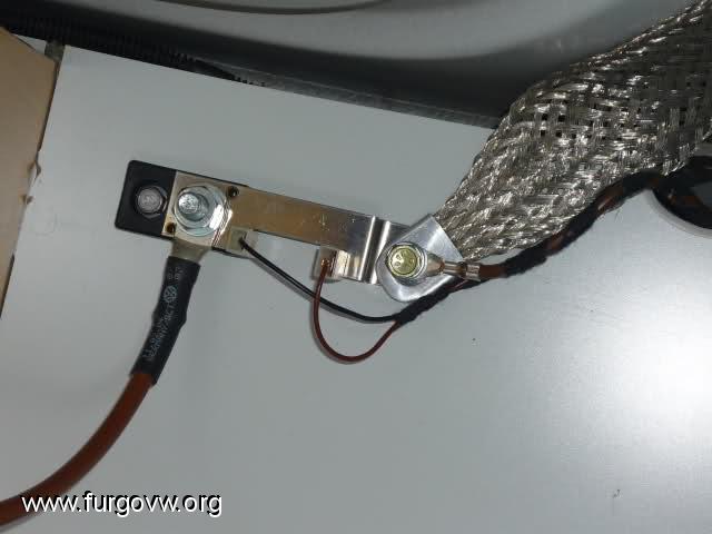

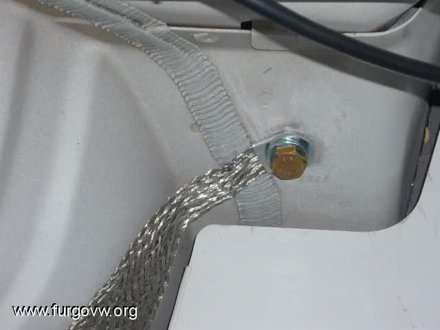

Detalle de la masa trenzada unida al tornillo del cinturón (regalado en un deguace y sacado de un Seat Ibiza) con arandela plana y grower:
Así queda la unión final. También sustituí el tornillo que une el shunt a la base del mueble por uno de latón de cabeza hexagonal y un poco más largo:
