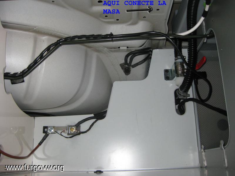

Leyendo mucho en el foro, he visto que "maño" hizo el refuerzo de masas en otro sitio que no era en la rosca del tornillo del cinturon de seguridad, pero luego nunca más dijo si le funcionaba bien o se quedó todo igual.
¿Nadie más lo ha puesto en otro sitio?. ??? ??? ???

Asegúrate que han hecho el refuerzo de masas. Muchas veces cambian piezas sin saber de donde viene exactamente el problema (te lo digo por experiencia). A veces va bién que les indiquemos el punto por donde está fallando (aunque a algunos mecánicos no les gusto por simple orgullo profesional...).

Bueno, yo ya estoy lanzado para hacerlo yo el sábado. Esta tarde voy a un desguace a por el tornillo del cinturón y me faltan comprar los terminales del cable, que no los tienen tampoco en cualquier sitio.
Yo no he tenido ningun problema de momento con la calefacción, lo único que pase de ir por un tornillo a desguace ni al concesionario que me pilla a 40km de casa. Simplemente opte por unirlo directametne al chasis, a uno de los agujeros que hay al lado de la rosca del cinturón, y luego desde ahi también a las tomas del armario como ponia (hélite) y (furgometal).
Lo que si te puedo decir, que tambien he visto el refuerzo que hace la vw en los concesionarios y solo ponen un refuerzo directamente desde el shunt al chasis (en la rosca del cinturón) y pasan de poner los otros refuerzos (al menos en e n el que yo he visto)

Yo lo hice como Eneko, fué sencillo aunque un pelin laborioso. Desde entonces amigotes de T5 se quedan tiraos con calefaccion y yo no.  ;)

Reparación realizada sin contratiempos. Todo ha ido según el plan previsto según la presentación con fotos de Eneko y las indicaciones de todos vosotros.
Solo tengo que avisar de una diferencia que me ha complicado la vida. En el paso 3 de las instrucciones de Eneko, hay que abrir una compuerta que da a las conexiones de la nevera, pues en mi caso, que la furgo es de Junio de 2009, no existe dicha puerta, solo existe una tapa redonda como la de debajo del fregadero pero puesta lateralmente, que da acceso a las mismas conexiones. El problema principal, sin contar la dificultad de realizar la conexión y desconexión, por el reducido espacio, es que resulta imposible poner el calzo para que no caiga la nevera, así como para luego colocar los tornillos de sujección en su sitio. Ahí lo hemos pasado mal mi chica y yo y lo hemos conseguido gracias a usar una toalla que incrustabamos debajo con un destornillador (para que haga de calzo). Ha salido bien, pero hemos sudado tinta.
Otro susto ha sido que cuando empezaba a toquetear el tornillo de la masa del shunt, saltaban unas chispas que pa que........ y nos daba calambrazo hayá donde tocásemos..... pero bueno, una vez atornillado todo, no ha vuelto a pasar.
Para terminar, he puesto la calefacción para probar, en un estado que me marcaba 12,0V y 10% (antes de la ñapa, ponía 12,3V y 50%)...... algo imposible anteriormente y nos hemos achicharrado hasta que la hemos quitado después de 10 minutos...
Os contaré qué tal despues de dormir en el monte de Guadarrama el domingo, que es la prueba definitiva.
No sabéis lo contentos que estamos. Al que tenga dudas yo lo animaría sin duda. Ha sido fácil y os juro que soy un manazas.
Gracias a todos. No sé que haría sin este foro.

Funcionó. :)
estuvimos durmiendo en alto de los leones (no hizo tanto frío como pensábamos que haría) y con la calefacción encendida a nivel 1 toda la noche. No hubo ningún fallo.
