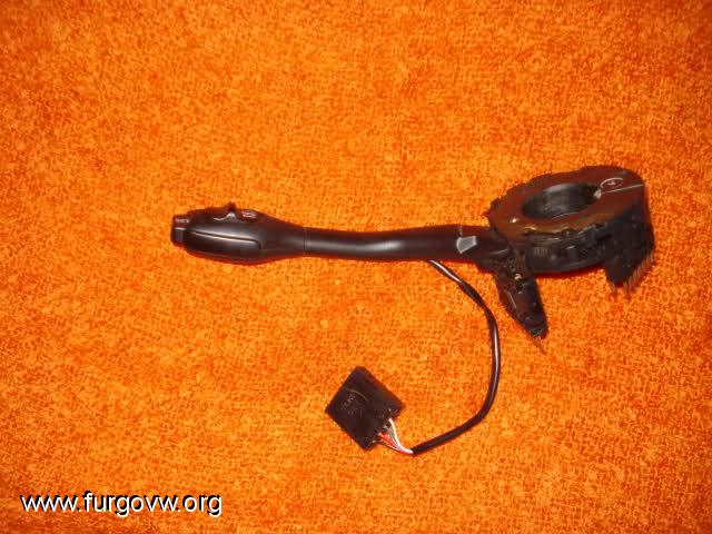

pues a  mi me ha llegado esta tarde el tempomant y mañana me pondre.. lo que pasa qeu solo he recibido esto no me falta ningún cable......

A homer222 decirte que efectivamente te falta el cable alargadera que conecta la palanca de intermitentes con el conector que andaba buscando, si no te lo han enviado lo tendrás que hacer con 4 cables.

homer222
donde puedo comprar el conector ese uqe me decis que me falta o como lo haria
-HOMER: Yo no soy una persona que se impresiona facilmente... !Mosquis, un coche azul!
aghast
Pues tienes dos opciones.
1.- Comprar en la VW los conectores del cable que te falta y hacértelo tú mismo (menos de 10 euros).
2.- Cortar los conectores existentes (poco aconsejable para futuros desmontajes) y soldar los cuatro cables de la palanca del tempomat a los cuatro cables que van a la centralita. También se podría hacer con "vampiros roba-corriente" y así evitaríamos cortar los conectores.

homer222
alguine tiene el number de serie del cable px me acerco a la vw y me lo compró que para 30 euros que me ha salido el tempomant...
aghast
Mira tú que suerte, haciendo zoom a la foto que puse he podido leer la referencia (ese papelito blanco a la derecha del conector) 7D0 971 425 H.
Comprobándola con el ETKA, sólo aparece sin la "H" 7D0 971 425 y vale la friolera de 98,25 euros (porque esa referencia engloba más cables aparte del tempomat)
Como supongo que falco_vw no habrá tirado la caja a ver si nos lo puede confirmar.
Saludos.  ;)

homer222
este es el cable que me falta verdad
http://cgi.ebay.de/GRA-Tempomat-Kabel-Kabelsatz-VW-T4-BUS-TDI_W0QQitemZ160279938643QQcmdZViewItem?hash=item160279938643&_trkparms=72%3A968%7C39%3A1%7C66%3A2%7C65%3A12%7C240%3A1318&_trksid=p3286.c0.m14
aghast
Sip, es ese el que te hace falta.
Lo de los 98,25 es por lo que te he comentado. Esa referencia sin la "H" engloba más cables aparte del tempomat. Seguramente que con la referencia con "H" valga bastante menos, pero no sale referenciado en el ETKA. Es cuestión de ir a la VW y preguntar.
Saludos.  ;)
