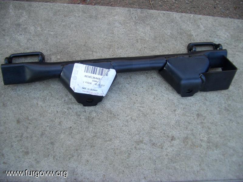

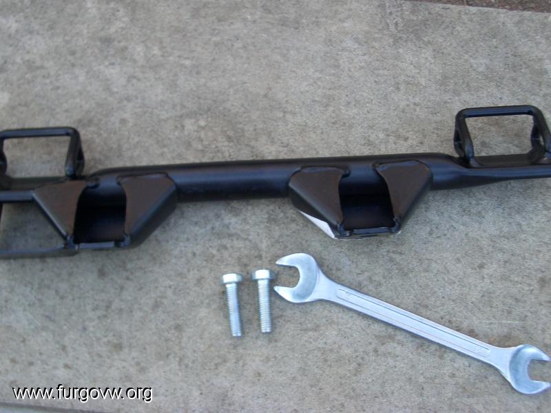

Ando en las mismas con el Isofix, este el de un Audi la pieza esta hecha son 44 € por si alguien lo ve de lo hace!
Lo que no me se es si dad modelo tiene una inclinacion concreta...

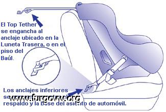

He encontrado este sistema en la web y creo que es algo que se podría acoplar (aunque de una manera "casera")....anclar este sistema al chasis de la furgo no lo veo demasiado complicado.
lo veo posible en las sillas que incorporan cinturón....aunque vuelve a no ser útil en el momento en que los niños utilizan el alzador (y pasan a utilizar el cinturón de la furgo)
esta es la web que he encontrado: http://www.butacasegura.com.ar/Isofix.html
