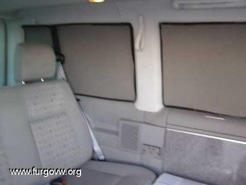

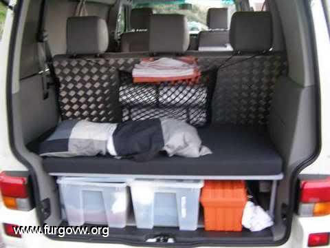

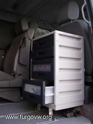

Hola chic@s,ahi van unas fotos del interior....con algunos detalles

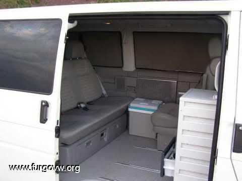

En la primera podreis ver ver las nuevas cortinas/aislante /oscurecedores que le hice a base de aislantes para dormir del decathlon (soy cosciente de que estan un poco chapuza el remate) tienen una capa de aluminio y otra de aislante bastante decente...en la practica funcionan perfectamente y el frio y la humedad se reducen a si como el sol que te permite estar dentro de la furgo sin quemarte vivo.. (me falta comprobarlo en agosto claro,jajaaj)

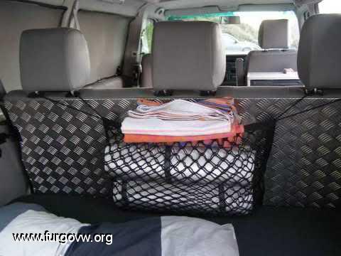

En esta se puede ver la famos red del Lidel que el otro dia estaba de oferta...a mi me dio mucho juego la verdad, llama la atencion por supuesto el "blindaje de aluminio" que el anterior dueño habia echo para que no le rozaran las maletas con el respaldo, creo que es una ventaja y en el futuro iran cosas colgadas de ahi...creo que da mucho juego...jijji, debajo se ve como llevo el edredon y esas cosas necesarias para dormir en la furgo...
en la siguiente se puede ver el mueble chapuzas tambioen del lidel que instale, que la verdad parece de la furgo....jajaja por el color y eso...pienso hacerlo movil por lo carriles para poder girar el asiento delantero....tambien se puede ver el adaptador de los tres mecheros...

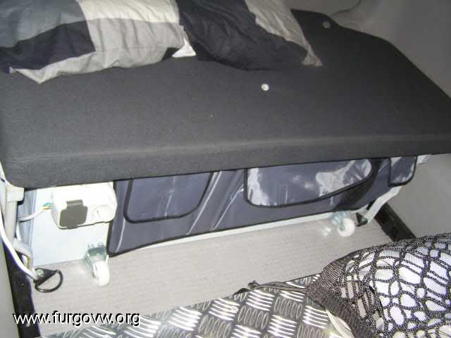

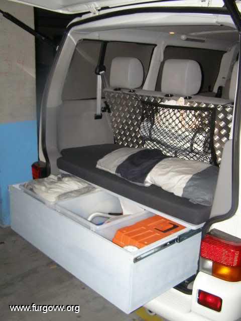

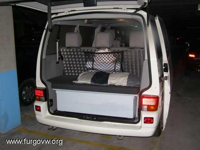

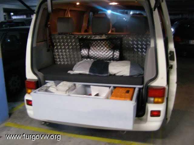

Cita de: vidainutil.com en Abril 16, 2007, 12:25:33 pmBueno chic@s, el motivo de este post es para enseñaro el primer brico importante de la furgo, un cajon extraible debajo de la bandeja del maletero.

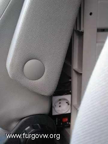

Estaba harto de ponerme la bandeja en la chepa para coger cualquier cosa y dije, que venga la montaña que yo paso de subirme a ella..jajajaja y de paso he aprovechado para alojar una bolsillera en la parte de atras y la toma de 220 para la instalacion trifasica de camping.
El material es basicamente madera contrachapada ligerita, dos mecanismos correderos para cocinas, un par de ruedas y pintura que he buscado del mismo color que la bandeja/cama  original de la furgo
Es un brico simple, barato y de verdad que resulta veinte veces mas comodo....
enjoy it!

mas fotos de el brico en fase Beta, un porta matriculas con la toma en el portón para poder levantar la puerta sin desconectar nada....un saludo!!!
