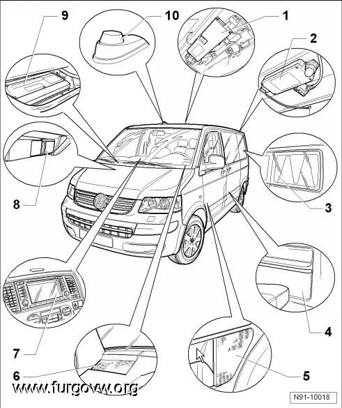

Hola a todos. Tengo una T5 con 3 meses a la que quiero poner unos altavoces. ¿Sabéis si de serie trae alguno? ¿Sabéis la medida de los altavoces? ¿Se montan los de graves en las puertas y los tweeters en el salpicadero? ¿Alguna recomendación? Gracias

transporter, suthle, multivan,california. La mia es transporter y se que lleva en el salpicadero y en las puertas no se mas . Que es que la tuya no trae?

pues creo que tiene los altavoces que te dije. Pero de diametro y esas cosas ni idea

Los altavoces son de 6.5" en las puertas y los tweeter de 1" bajo el parabrisas. Estoy a mitad de cambiarlos y para que no te roce el cristal al bajarlos hay que hacer un anillo con DM.  O comprar unos anillos especiales que venden para Golf, Sharan, T5, Tuareg, etc..También hay que tener cuidado por donde pasas los cables nuevos si es que quieres cambiarlos porque vas a amplificar. La verdad es que lo que viene de serie es una porquería.
