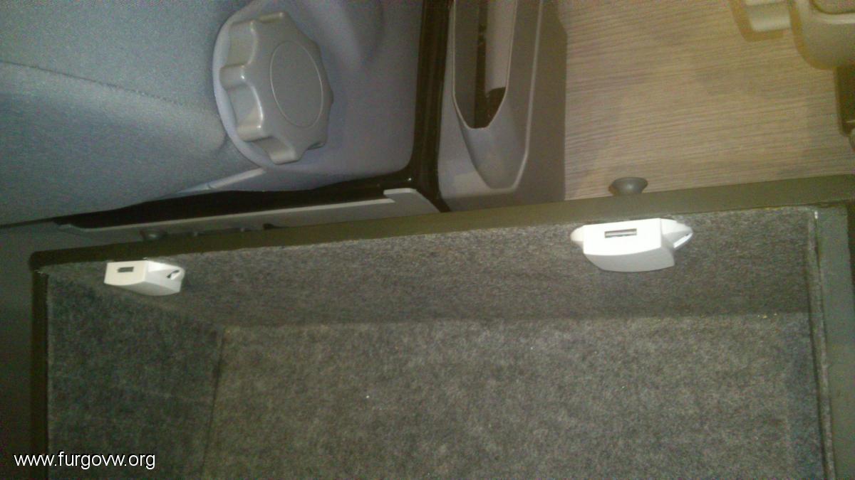

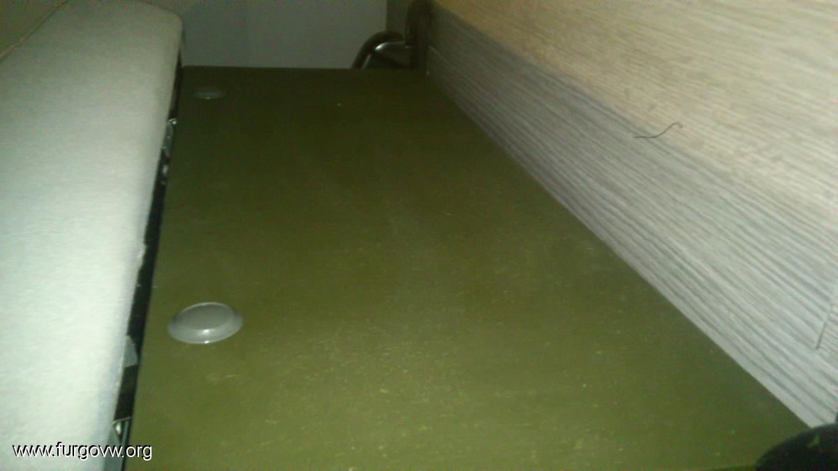

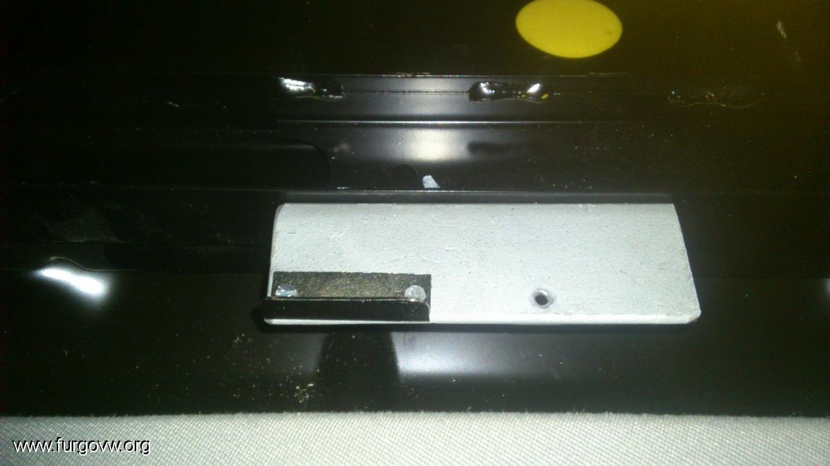

Hola a todos,
primero agradecer este brico tan útil. Y quería poner mi granito de arena con los cierres que le he puesto al mío.
Ingredientes: dos cierres de pulsador(marca reimo 6€ aprox. cada uno), 10cm de tubo de hierro rectangular de 35 x 20mm.
Cortando el tubo por los extremos conseguimos dos escuadras de 35x20 y de diez centimetros de largo. Estas escuadras las puse en un nervio en forma de U que hay debajo el asiento y en la escuadra atornillé la escuadrita que venía con el cierre. Es un poco engorroso porqué jo entra bien el taladro pero se puede. Como más vale una imagen que mil palabras os pongo unas fotos.
