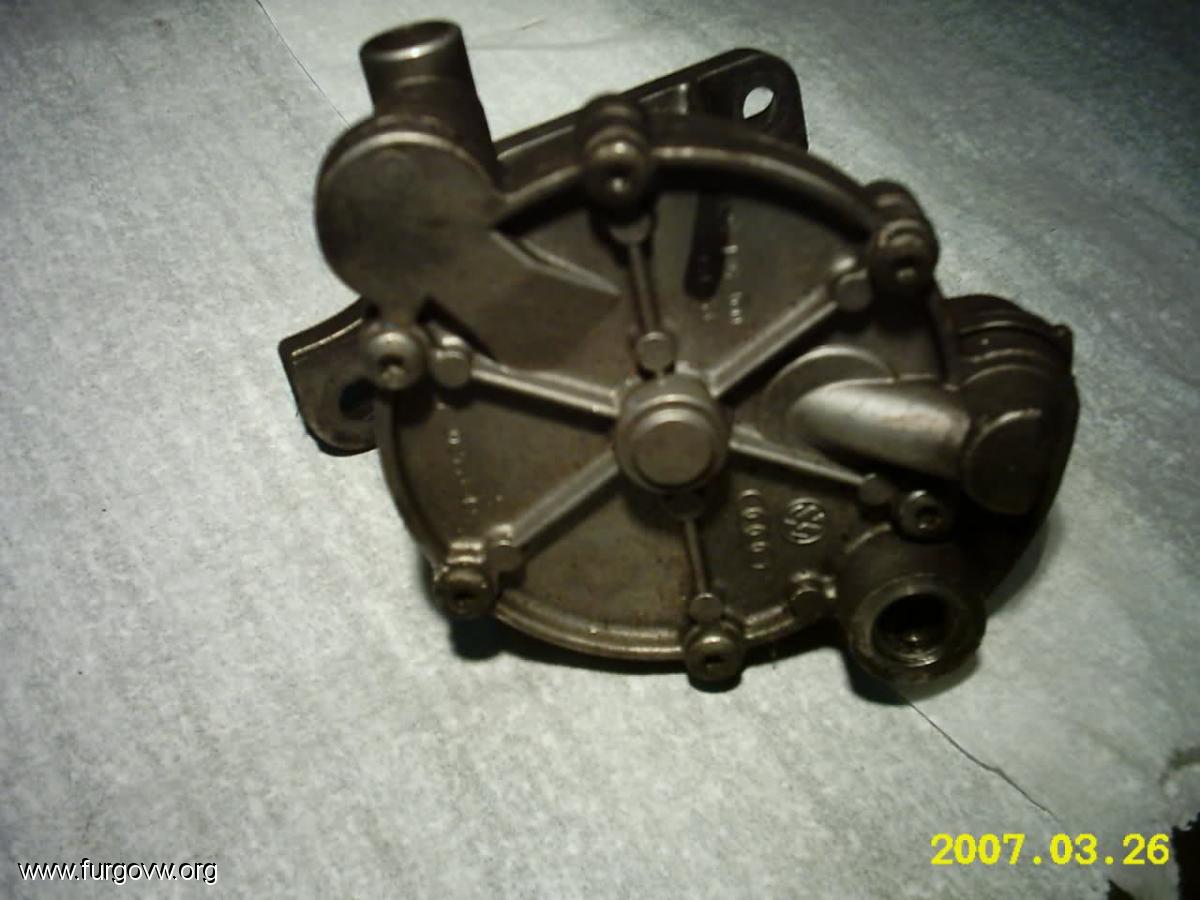

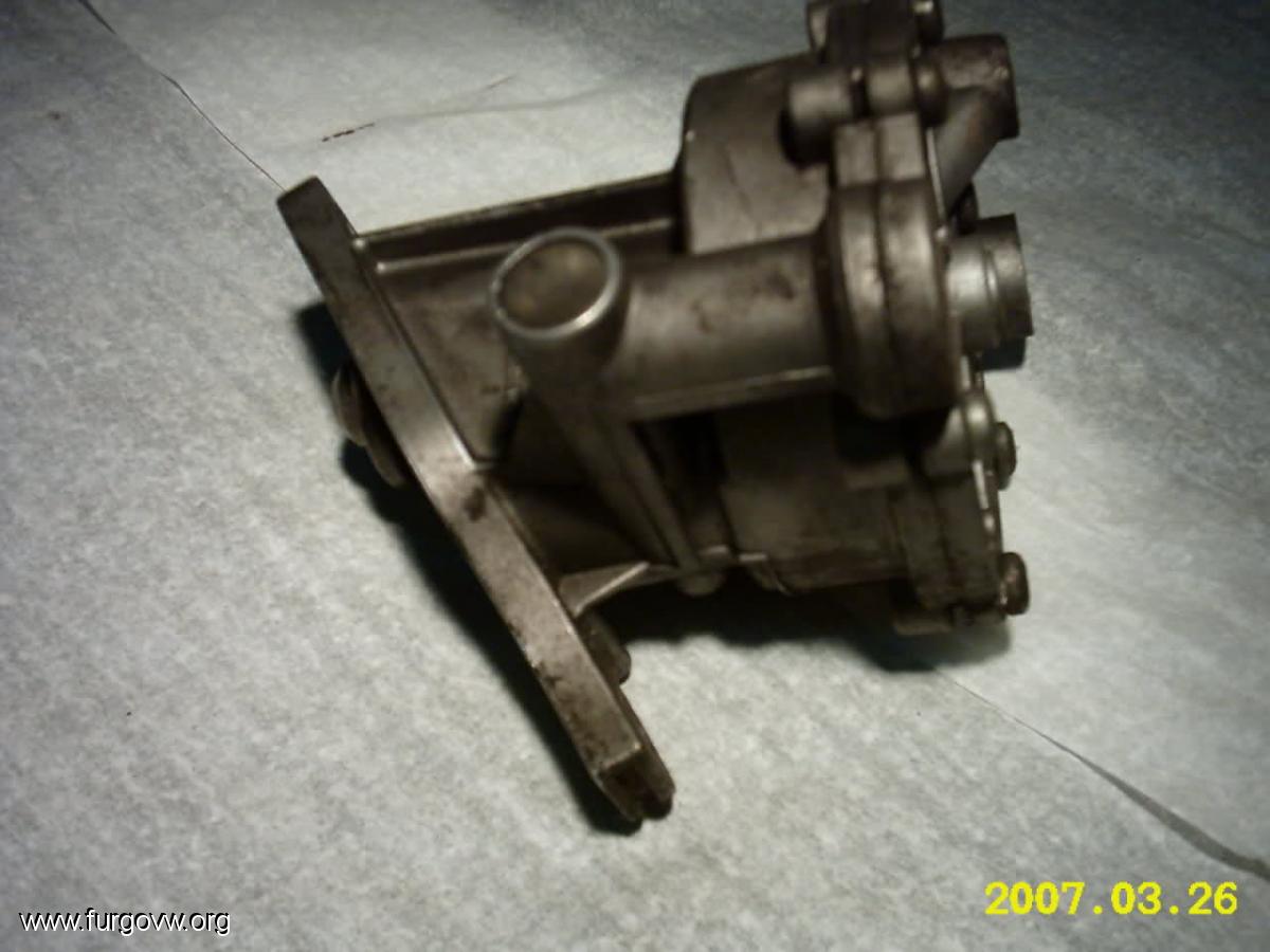

Marzo 26, 2007, 17:54:17 pm #55 Ultima modificación: Diciembre 15, 2007, 00:13:18 am por Nachomon
Ahí te van dos fotos del asunto, es el que quite de mi anterior T4, si lo quieres te lo mando para que experimentes.

GOMEROT4
Cita de: Blanco en Marzo 26, 2007, 17:54:17 pmAhí te van dos fotos del asunto, es el que quite de mi anterior T4, si lo quieres te lo mando para que experimentes.
Pero está bien o también está cascado??? Estoy en Canarias-Tenerife.....un poco coñazo si está cascado, no crees??? De todas formas muchas gracias
ESTO ES VIIIIIDA AMIGOS!!!! PURA VIDA!!!!!
Blanco
Yo lo cambie porque hacia lo mismo que tu dices ;)
Asturias Interminable
GOMEROT4
Cita de: Blanco en Marzo 26, 2007, 18:58:30 pmYo lo cambie porque hacia lo mismo que tu dices ;)
Cuando cambiaste el depresor,te acuerdas que modelo era, si el 075 145 100 o el 075 145 100A ??, son los codigos de VW originales. Y el vástago es el de 71mm o el de 67,5mm.... 075 145 307 o  074 145 307B.
 Te costó tanto???? la pieza... Solucionó el problema ?? Cuantos kms tiene tu furgo?? la mia 219000... por si tiene que ver con el deterioro de la pieza.
Gracias de antemano.
