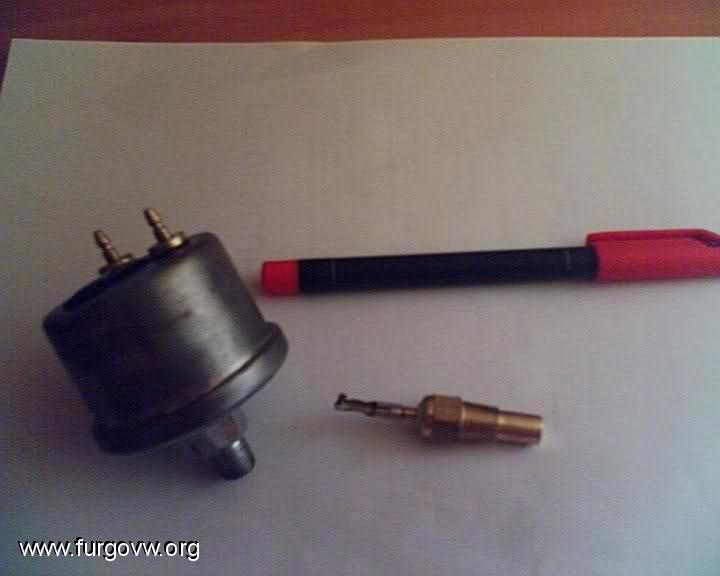

Una pregunta, ¿donde está el sensor de temperatura de agua? Tengo que instalar unos relojes de temperatura pero no localizo el sensor. Otra cosa, el bulbo de presión de aceite va colocado donde el filtro del aceite?
Demodocan
Que tipo de reloj quieres poner? porque no creo que te valgan . Este finde lo miro porque lleva dos para la luz que parpadea ( de temperatura) y uno de ellos es doble que creo no te lo puedo asegurar hoy es el del reloj  pasa tres cuartos de lo mismo con el de presion de aceite visto el motor de frente un poco por encima del carter lleva dos sensores de presion de aceite . .Depende lo que quieras poner , yo he puesto relojes auxiliares y lleva un sensor a parte.ya me contaras el tema me interesa . Un saludo.
donvito
Quiero poner unos relojes auxiliares que pille en Bricoclasic, el minitrio. No lleva luz de parpadeo de temperatura, nada más que temperatura de agua, presión de aceite y batería. Los sensores que trae son estos:
Lo que no se es si para la temperatura del agua me vale con sacar cable del sensor que ya tiene, y conectarlo al reloj, o si tendré que acoplar este sensor e inutilizar el de la furgo. Para el de presión de aceite no tengo ni idea, pero tengo todo empantanao, primero desmonto y luego pregunto ;D ;D
