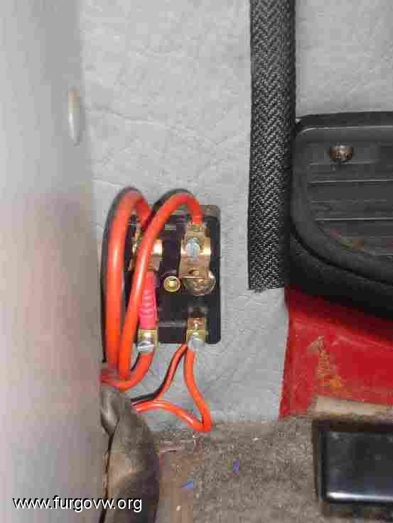

Hola a tod@s:
Tengo una pekeña caja de fusibles detras del asiento del piloto de la furgo y no sé muy bien si es algo ke tienen todas las T3 ekipadas para camping o es algo ke se puso en la mía exclusivamente. Tiene 2 fusibles y sé ke tienen relación con la bomba de agua (porke ya he kemado 2) y con las luces de indicación de nivel de batería y depósito de agua. Pero no sé mucho más.
Alguien podría decirme para ké sirven exactamente y el tipo de fusibles ke tengo ke poner (amperios) en cada caso??
Os adjunto un par de fotos de la caja de fusibles.
Muchas gracias,
Atauri

No es que sea yo mu técnico, pero bueno. Esa cajita lo deben de llevar todas y son los fusibles del mueble de camping (nevera, bonba de agua...) los amperios son los del color del fusible. Por si no llevabas los originales esta noche te los miro en mi furgo y te lo digo. A mi me lo enseño Camperdax que es un guru de esto, si entra el se lo preguntas que te ayudará con conocimientos, yo solo con voluntad  :roll:

Sácto Sven... creo que de 16 y 25 ... o algo así... si no te lo aclara Sven antes... yo lo miraré dentro de unos días. Una vez tuve que cambiarlos (maldita electricidad)... resultó que no se fundieron... simplemente no estaban operativos porque el filamento era puro oxido... tienda de repuestos... dos fusibles (muy poca pasta) y... arreglado hasta hoy (llevo otros dos de repuesto  ;))

Pues yo creo que el fusible de la izda es para la nevera y el lotro para la calefacción.La mia es una joker del 87 y lleva a misma caja. Me imagino que sirven para cuando funciones a 220 y proteger asi los dos aparatos

Yo estaba muy mosqueado con el tema de las luces, pensaba que cuando estabas parado chupaban de la auxiliar pero no, chupan de la principal. De echo, de la principal chupan SIEMPRE las luces interiores, el mechero y la radio (creo que nada mas) el resto, nevera, bomba agua.. de la aux.
La nevera a 12volts en parado no funciona, en teoria se usa solo para mantener el frio durante la marcha.
Creo (no te lo puedo asegurar) la caja esa de fusibles, uno al menos, es de la nevera. No se de que manera se puden puentear para que funcione la nevera en parado. Como dice Sven, creo que son para el armario de camping
Todo esto es valido en las T3 (vanagon del 89), aunque cada furgo es un mundo, hay mil modelos y configuraciones segun año de fabricación, etc...
