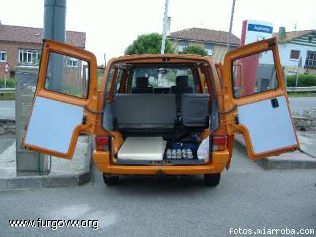

estoy intentando cambiar el color de los paneles de mi t4.Tenia pensado hacerlo con ese papel que se pega que venden en leroy,pero al poner un trozo,se despega facilmente,y como el panel no va recto,sino que hace una curva,pues se forman burbujas.Si alguien me puede decir,y si pone fotos mejor que mejor,con que otro material se puede forrar esos paneles,y que queden mas o menos bien,se lo agradecere con unas birritas en la quedada nacional.

Yo te recomiendo que busques sky o tela de tapizar y con cola blanca y un poco de paciencia tu furgo parecera  nueva, aunque sean paneles de okumen o DM "de mierda" segun los  carpinteros.
Yo lo he puesto en todos los paneles de la furgo incluso el de las puertas que era el tipico sky marron exo polvo y queda de vicio.
Mi manera de hacerlo era recortar el sky 3 o 4 cms mas ancho que el panel,con la tapa de un cd espatular toda la tela con cola blanca sin escatimar pero sin charcos  ponia el panel sobre la tela y con una precintadora de la de cerrar cajas con cinta de la que mete ruido "polipropileno" le obligaba al reborde a quedarse en su sitio "  en las curvas hay que hacer unos recortes para que la tela no se arruge  por el frente pero no te preocupes si queda montaña por detras una vez seco recortas con un cuter y listo.
Antes
Despues .Y el techo no era lo que peor estaba
Es para animarte y txulear de tapizados. ;)
