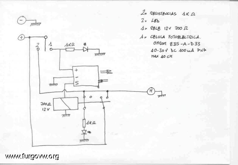

Este es el esquema del montaje que me he hecho con una celula fotoelectrica para activar la bomba del agua.
El interruptor es de 3 posiciones, 0 desconectado, 1 corriente a la fotocelula, 2 corriente directa a la bomba
La celula esta alojada en el tablero del costado del frigo, donde queda un hueco perfecto para meter el pie y activar la señal, o desactivarla retirando el pie
Se desperdicia menos agua, y tienes las dos manos libres al no tener que cerrar o abrir el grifo... Es una gozada!!! .laola

Y de noche??
Posicion 2 corriente directa de la bomba, no?
Y la has conctado de manera que cuando pones el pie sale agua no? que genial!  ;D ;D

Am vale que tienes diferentes modos de mando.. di que si te vas de chufla yse hace de noche y lo has dejado en la célula....
mahou.. fijate en el esquema home....

donde esta el problema de que sea de noche?? la celula es autoreflexiva, no necesita espejo ni catadrioptico para la reflexion simplemente pones algo delante y listo,el pie,la mano, un zapato con una cuerda para tirar cuando quieras u lo que sea
para evitar el zapato con la cuerda esta la posicion 2 que mete corriente a cañon,
normalmente esta en posicion 0 cuando no se usa, para no tener la celula activada a lo tonto
el rele esta puesto para soportar el consumo de la bomba,seria alto el consumo para la fotocelula y este modelo en concreto se freiria
yo la consegui por el curro de un buen colega que le sobraba,pero creo que en tiendas de material de electronica o electricolas tienen ,o sabran quien las trabaja
ojo no es necesario conectar el cable rojo del cicloste,quien lo tenga
saludos

jaizkibel me puedes comentar un poco mas el circuito, lo pienso poner en la cocina de mi casa, es aplicable tambien con 220 voltios, ¿se quemaria el rele? y ¿si le pongo un chismografo funcionara?.

Rogoan si lo vas a montar en casa te puedes hacer toda la instalacion a 220 y resulta bastante mas sencillo aunque tendras que cambiar el grosor de la pata de palo igual no la detecta  .loco2 .loco2 .meparto .meparto
Angeles haber si puedo mirar algun otro tipo de celula y te digo algo,creo que la onrom se va mucho de precio,por lo demas suguro que en casa lo tienes chupao
