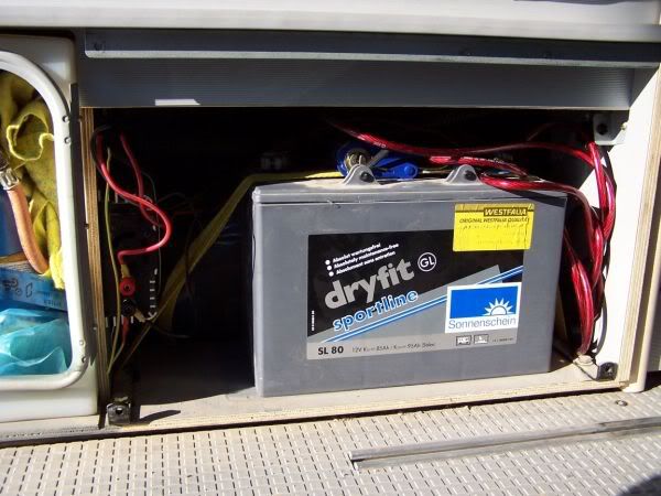

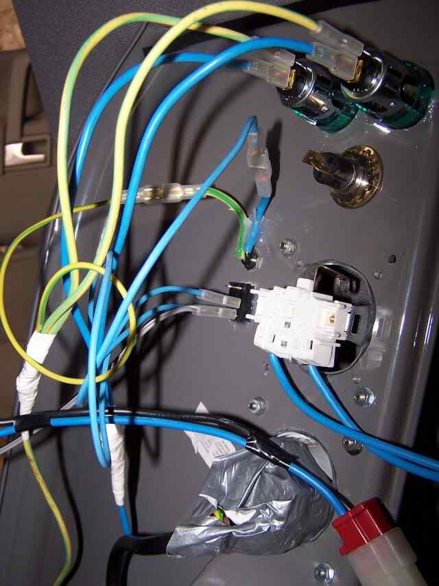

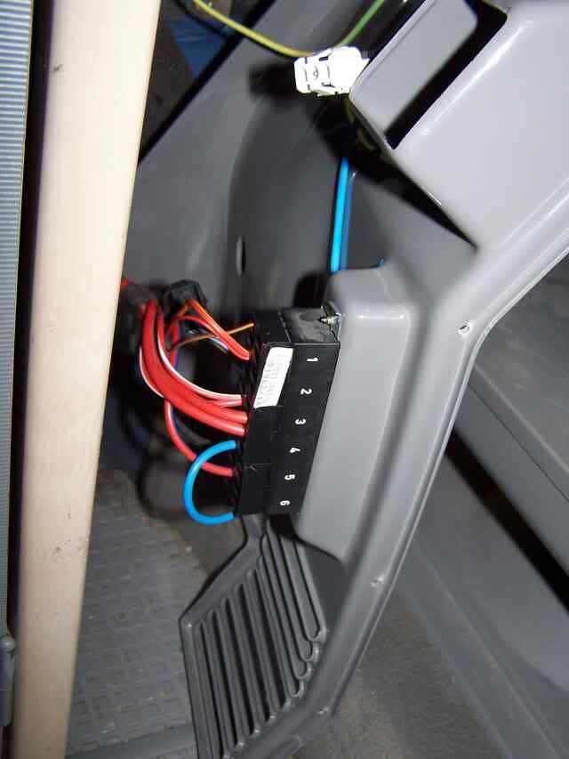

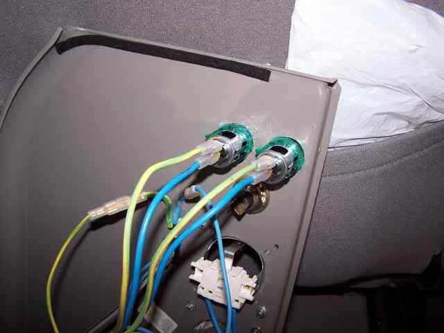

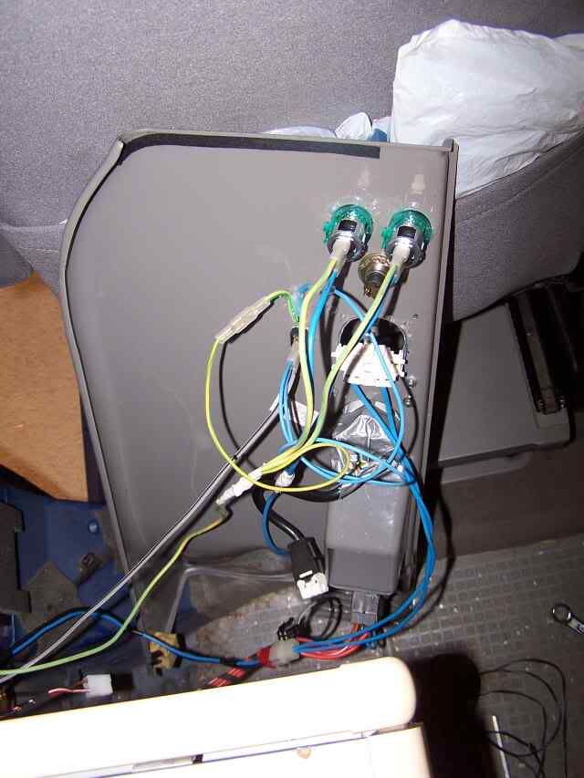

Voy a contar como he modificado el cuadro electrico de mi T4 california y he añadido unas mejoras.
Lista de cosas añadidas (Por ahora):
- 3 Bateria de Gel de 80A
- 2 Flexos de lectura Copilot (Una encima de la cama y otro en el encima del asiento del copiloto)
- 3 tomas de mechero de 12v
- 1 Toma electrica directa al Ondulador con aviso de encendido e interruptor para encender y apagar.
- 1 Conmutador para encender la luz desde la puerta.
- 1 Conmutador para cambiar la bomba del deposito de agua fria al de caliente.
- 1 Termocalentador para calentar el agua del 2 deposito.
- 2 Halogenos de 20w en el portón trasero, con interruptor independiente.
Modificación del cuadro electrico.
Poco a poco ire explicandolo con detalle, por ahora os dejo las fotos de todo el montaje.

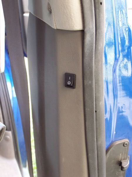

Interruptor para la luz de encima de la cocina desde el lateral de entrada a la furgo. (Idea del Jose el Gallego)
Este brico sencillo es de la mayor utilidad. La unica dificultad es pasar los cables por debajo de los plasticos del techo, ya que al soltarlos se pueden cascar.

marc el cable yo ya lo tengo pasao, siguiendo el consejo de kike lo hicimos entre 2 con una guia y con paciencia ;)  Desde el panel de debajo de la nevera hasta el panel electrico.
Kike!! como hiciste los bujeros?? q a mi me toca agujerear este finde :)
https://montesremotedev.com
Marc
Mi blog de bicis: www.restaurabicis.com
furgokike
Los agujetos con el taladro y una broca de esas de corona. la placa de acero que hay detras, la quite.
Para paar los cables, un palito flexible, una guia y dos personas y poco a poco y buscando huecos entre los armarios.. Yo deje un cable pasado la ultima vez de guia por si necesitaba pasar más cosas, nunca se sabe...
