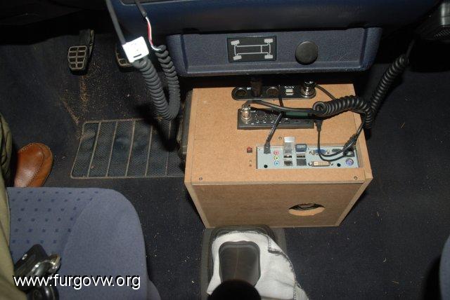

Vamos allá.
Com bien dice,s las partes móviles del disco son las mas "peligrosas". Solución: Disco duro de estado sólido. No tiene partes móviles, con lo que no hay el peligro de rotura ni del cabezal ni de la superficie del disco. Problema: el precio. Un HD de 300 Gb vale 50€ y uno HDSS de 30 vale casi 100€...
En cuanto a la placa base, opté por una Jetway mini-ITX con alimentación DC 12V. con CPU Atom integrada. Hay que vigilar el consumo...asi que Atom es una buena solución. También las hya con CPU Via, pero no conozco el rendimiento, asi que opte por Atom.
Las placas formato mini, con unas medidas de 17x17 cm, me permiten integrarlo en cualquier sitio que se me ocurra. Personalmente, opté por montar un modulo en DM de 10 mm. que integra la CPU, la emisora de 27Mhz,  un rectificador a 220V y una regleta de tomas de 12V y 5V. Ya se sabe que eso siempre falta en la furgo...El cargador del movil, el navegador,  el cargador de la antena  GPS,...el Iphone, vamos, todos los cacharritos.

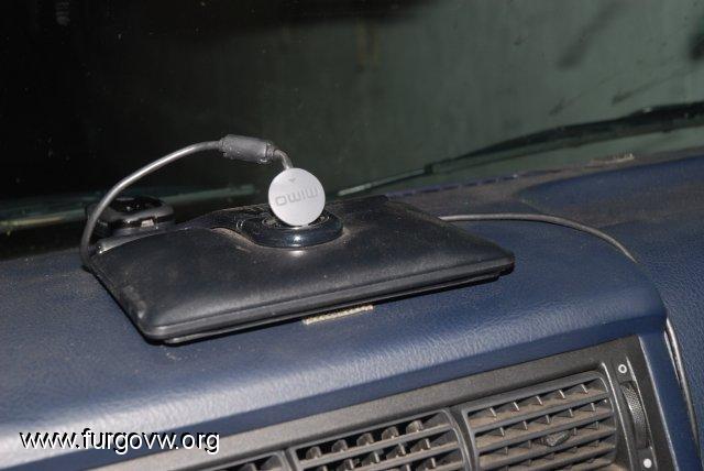

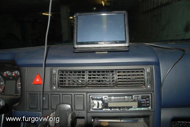

La pantalla MIMO de 7" puede parecer pequeña, pero...aqui manda el precio. La de 7" tiene un precio aroximado de 150€, y la de 10" se va por encima de 300€. Como se alimenta desde la toma USB y no necesita conexión VGA, siempre se le puede poner una pantalla más grande si quieres ver una peli o algo asi...En pantallas hay otras opciones, pero igualmente caras.

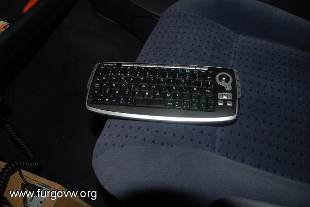

El teclado y ratón, he optado por un mini-Trackball que integra el teclado y ratón y es inalambrico. El teclado puede ir en la guantera tranquilamente, y casi no se usa. Luego hablamos de los "trucos" y el software. Obviamente, la conectividad se asegura mediante una WiFi  por USB y Bluetooth por USB, para eliminar al máximo los cables.
En cuanto a Software, el S.O. es un XP Pro con SP3 He montado tambien visualizadores de video, y un emulador de DVD (Daemon Tools Lite), en vez de un DVD fisico. Para navegación, he montado el Microsoft Autorute 10, Ozi Explorer y Compe GPS, con mapas escala 1:25000 (en memoria externa, claro) y estoy pendiente de afinar el software de telefonía, para prescindir del Parrot. Para Internet, uso el Opera, ya que pesa mucho menos que el IE, y no "ensucia" tanto el disco duro.
En cuanto a truquillos: basicamente, dos: Tener activado el "teclado en pantalla", minimizado,claro, y activar  la opción de Hibernacion y asignando la función de "hibernar" al pulsar el boton de encendido. Ventajas: mayor rapidez en arrancar el S.O. recuperando lo que tenias abierto al apagar, mayor rapidez de apagado, y apagado con solo una pulsación del boton... en lugar de la secuencia clasica de "inicio-Apagar-Apagar".Ahora, unas fotos:
Esta es la consola montada en la furgo. Va colocada delante de la palanca de cambio de marchas, y a la misma altura de la guantera central. Aun falta acabar de pintarla.

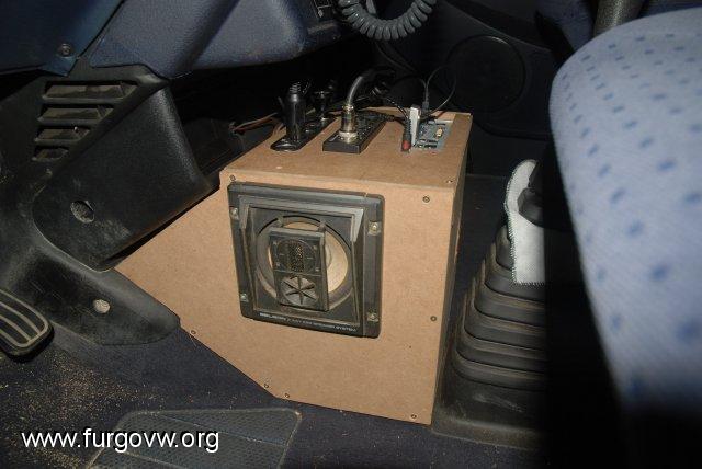

Esta otra foto es una vista lateral. Se ve el altavoz de la Emisora, y por el lado del copiloto, sale el enchufe de 220V.
Esta es la pantalla. Para evitarle vibraciones y que sea fácil de desmontar, va anclada con "velcro" industrial:
Y esta es la pantalla, "plegada":
El teclado, ni tiene ningun secreto, pequeñito y con el ratón tipo trackball integrado:

Citarintegra la CPU, la emisora de 27Mhz,  un rectificador a 220V y una regleta de tomas de 12V y 5V. Ya se sabe que eso siempre falta en la furgo...El cargador del movil, el navegador,  el cargador de la antena  GPS,...el Iphone, vamos, todos los cacharritos.
.meparto que fuerte¡¡¡¡.meparto tienes mas peligro que una caja de bombas.......
Lo de "esa gente" si que es fuerte, mira que son malas personas, engañar a las telefonicas con esos programas.
Estoy muy de acuerdo con ese tipo de programas, pues las telecos van a sacar lo que pueden "educando" a los clientes, es decir, tu contratas internet, pero lo usas como yo te diga, como como a ti te apetezca, es como si vas a un restaurante y pides sopa, pero el camarero te da solo tenedores porque es la forma en la que el restaurante quiere que te la comas para que "te dure mas" si tu te llevas una cuchara como si te la comes con un cazo, cuando se acabe, se acabo y punto pelota.
Ademas lo de la itinerancia internacional es un punto. Yo por mi parte, sigo con las OMV, pues se les pueden sacar tarifas baratas, a pesar de exponerse al peligro de que te dejen vendido cuando tienen algun problema. Yo no se el numero que tengo asociado a esta tarjeta, pero si tengo un problema gordo, como el modem es libre y no tengo compromiso, como mucho dare un corte de mangas antes de cambiarme de compañia.
PD: Me imagino que habras comprendido que te tirase de la lengua en cuanto al montaje, pues aun dominando el tema, me parece que aqui nos juntamos muchos tecno-bricolajeros de lo que entendemos y de lo que no entendemos, un ordenador en una furgoneta en muy delicado y caro si no se toman las medidas que tu has tomado. Yo hice algo parecido pero al reves con un ordenador portatil Acer con un disco de 8Gb...... imaginatelo ;-)
