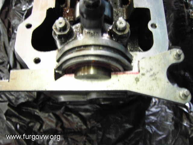

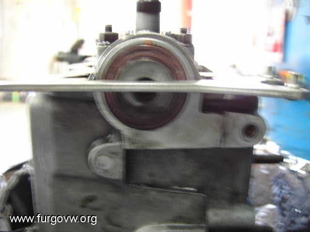

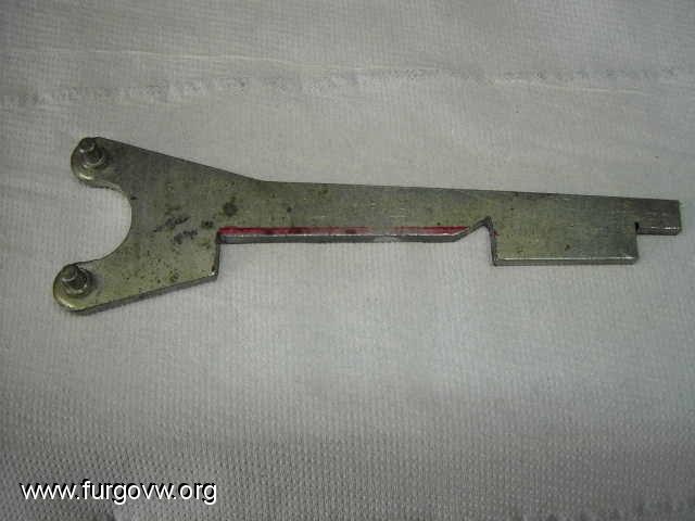

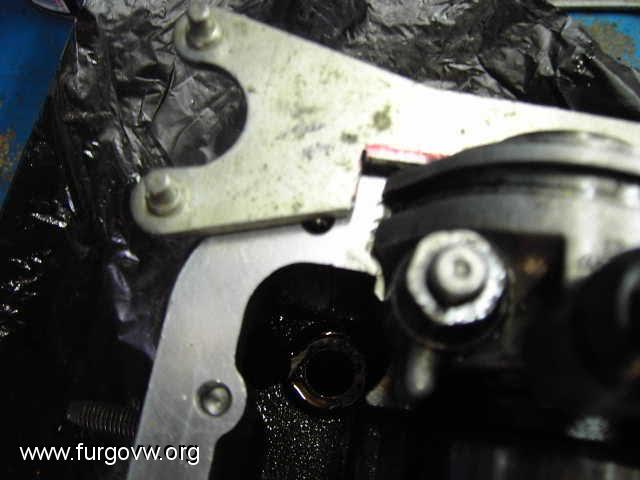

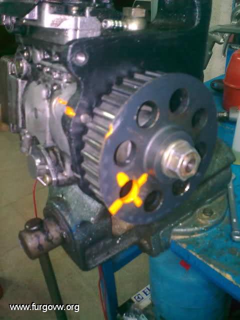

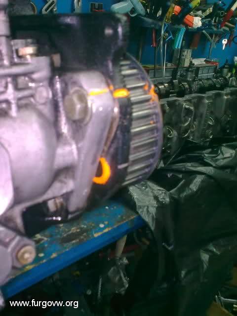

JORDAN
Lo primero que tienes que hacer
1) poner el piston nº 1 en PMS
2) aflojar la polea del arbol de levas
3) sacar la tapa que cubre la correa de la bomba
4) mover la polea de la bomba inyectora hasta que coincida el orificio de calado
5) aprieta  la polea que aflojastes
6) Si tienes dudas, tlf.

Muchas Gracias Jordan, cuando me sucedió, al final lo lleve al taller para que la pusieran a punto. Pero con tu info y tus fotos para la proxima ya se como hacerlo
