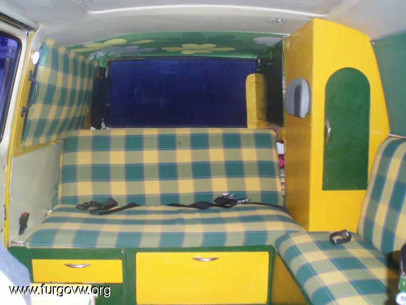

Pues yo en mi T3 tenia un problema con el tapizado del techo de la parte de atrás (encima del maletero), bueno, mas bien no tenia tapizado.
Lo solucione con una tela, pegándola con un poco de maña, con cola y cinta de doble cara. Los resultados son aceptables, aunque en alguna esquina queda un poco despegado.
aquí tenéis una foto:
Lo malo es que esta solución no me vale para toda la furgo porque tengo un techo solar muy grande y no creo que los remates queden bien.
