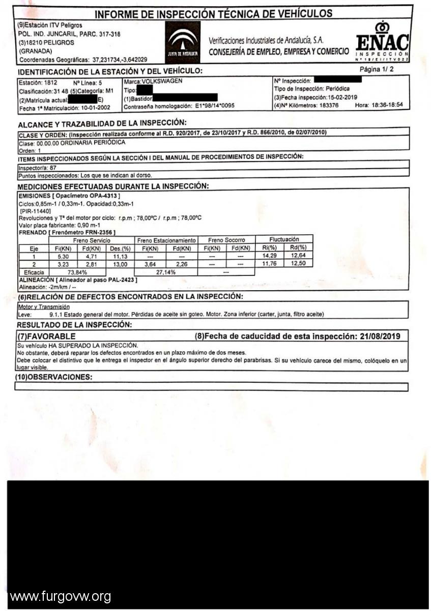

Buenas tardes, viendo que en éste hilo se habla del tema, expongo lo siguiente, a ver cómo lo véis.      Mi vehículo Vw t4 California, del año 2001, clasificación 3148, y categoría M1, según la DGT, a causa del RD, como tantos foreros, pasa a tener ITV cada 6 meses.
Bien, antes de eso, el ayuntamiento me pasa impuesto de circulación como turismo, y le reclamo que mi vehículo es mixto adaptable, y que no entiendo por qué me cobran como turismo.    La respuesta es en resumen, la DGT clasifica su vehículo como M1, para transporte de personas y sus equipajes, por lo que se le cobra como turismo.    Vale, acepto que mi vehículo es M1, pero poco después, lo dicho, ITV cada 6 meses por ser mixto.    Reclamo a ITV, y me dicen que mi vehículo al ser mixto, es categoría N1, y que como mixto, según RD, cada 6 meses.   Encima, en documento de ITV, aparece como categoría M1.     No entiendo nada, y es indignante, que para una administración sea M1, y para otra N1.   No tengo problema en pagar lo que me corresponda y en realizar las inspecciones que me correspondan, pero eso sí, o soy M1 o N1, no los dos según convenga.
Así que nada, he reclamado todo lo que he podido, y de momento nada.        Reclamé a Ayuntamiento, ITV, he escrito al defensor del pueblo, y ahora han pasado en consumo mi caso a un arbitraje con la ITV.        Para mí, si un vehículo salió de fábrica como vivienda, entiendo que es M1, y que debería pasar revisión anual.      Si al final resulta que pasa cada 6 meses, debería ser N1 en ITV, en DGT y en Ayuntamiento.
zaidin
Mayo 20, 2019, 16:38:52 pm #258 Ultima modificación: Mayo 20, 2019, 16:42:15 pm por zaidin
Paso a poner fotos del papeleo movido y aprovecho para dar las gracias a los foreros que han servido de inspiración para poner reclamaciones.
