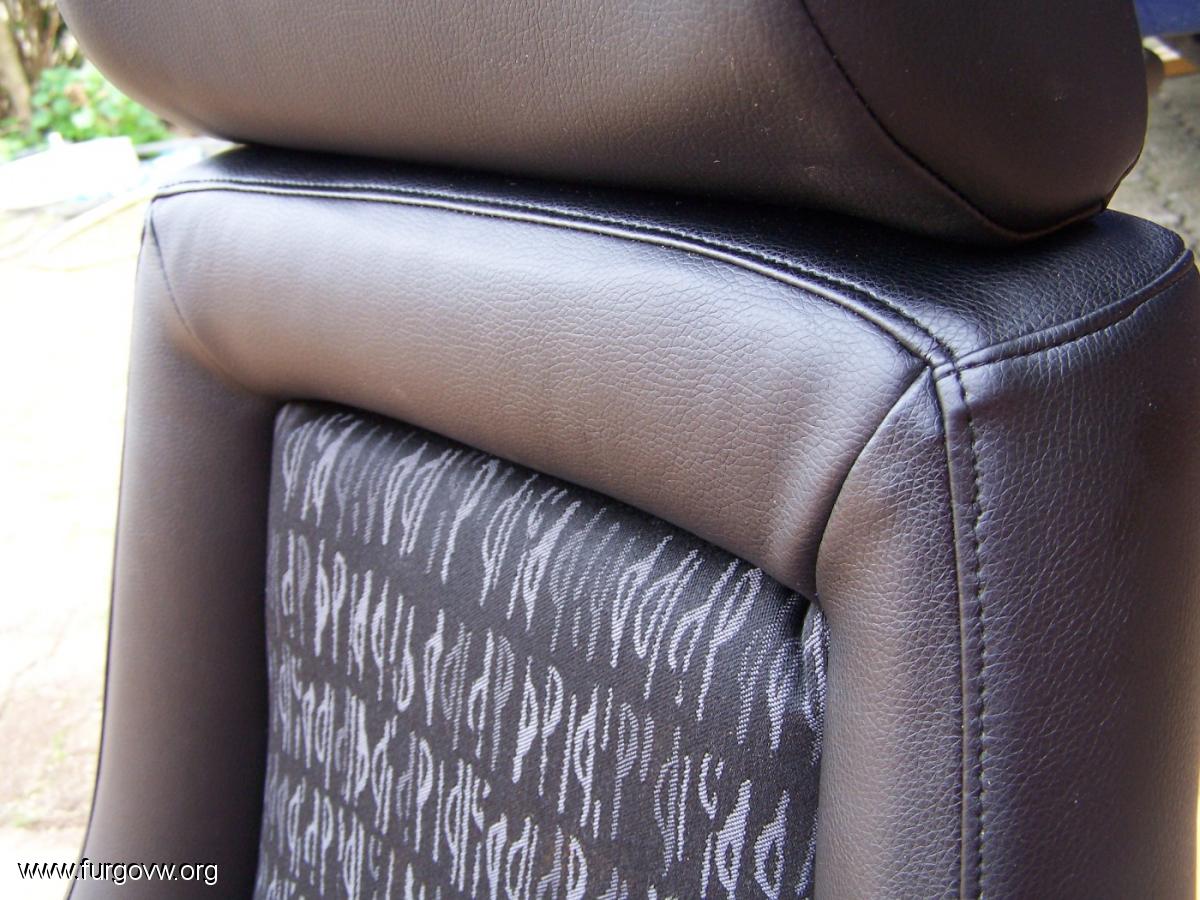

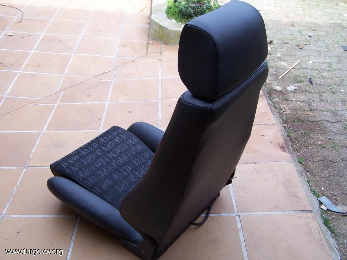

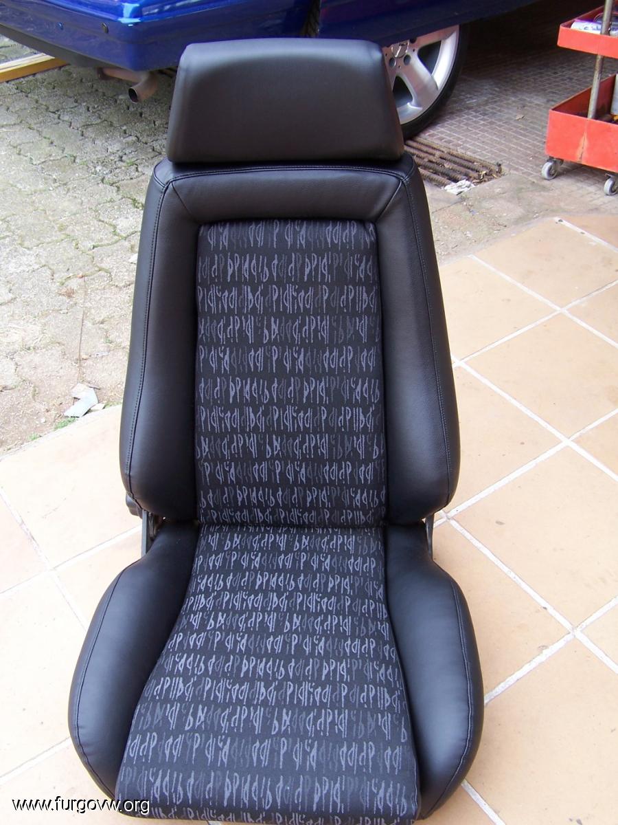

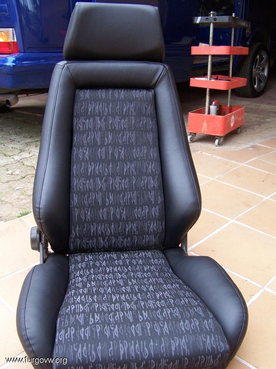

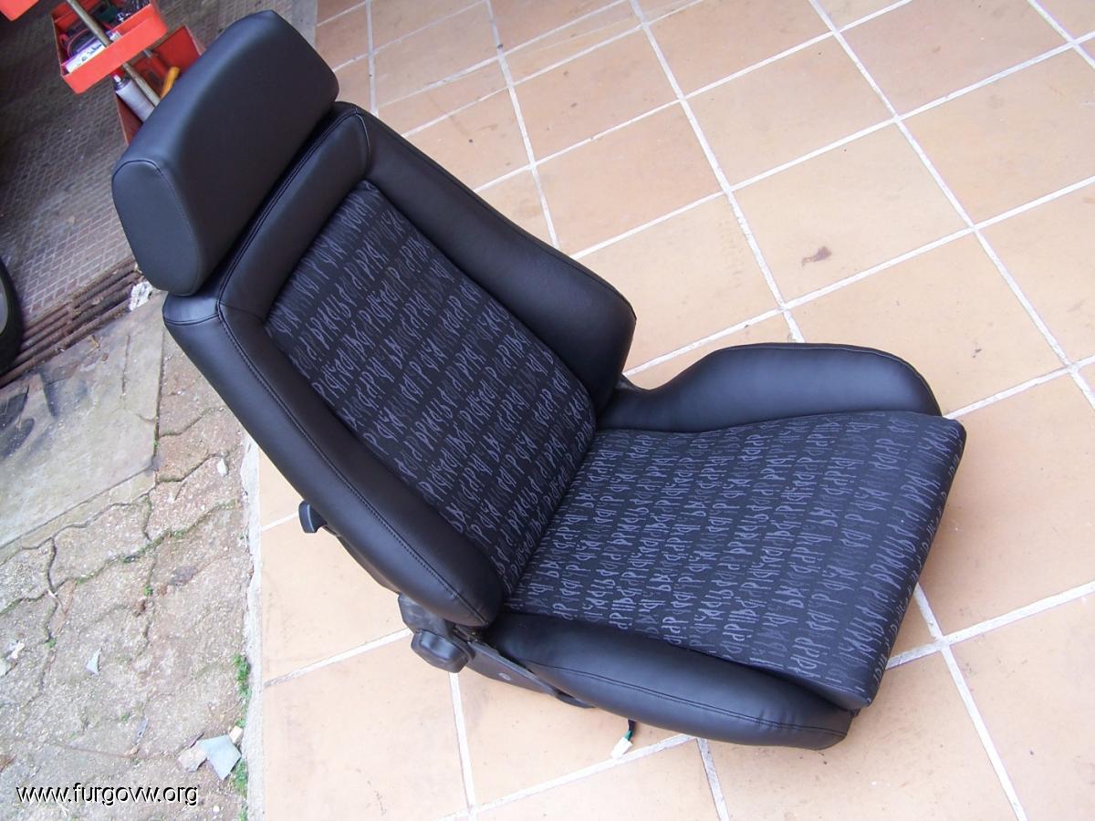

Ya tengo por fin los asientos en casa. Todavía no los he montado porque me los han dado ayer (lunes) y solo puedo currar los fines de semana.
Son unos RECARO de un Golf I y me los han tapizado en piel (polipiel) y tela. Ademas le he metido unas resistencias (almohadillas) y ahora son calefactables  :roll: Son la leche de cómodos y me encantan como han quedado.
Ahora solo tengo que discurrir un "invento" para poder girarlos con la base giratoria sin que los cables de la calefacción se enganchen in ningún lado.
¿¿¿Que os parecen???

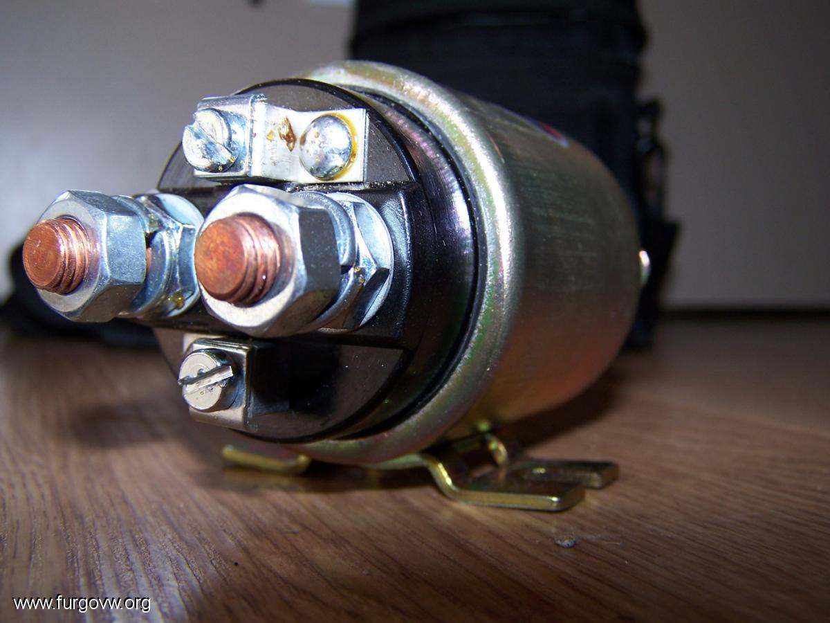

Estoy rematando con la instalación eléctrica, o por lo menos con el cableado. Lo peor viene al final, antes de montar el salpicadero. Creo que he metido "kilómetros" de cables nuevos. Pero creo que me va a quedar una instalación mejor que la de origen.

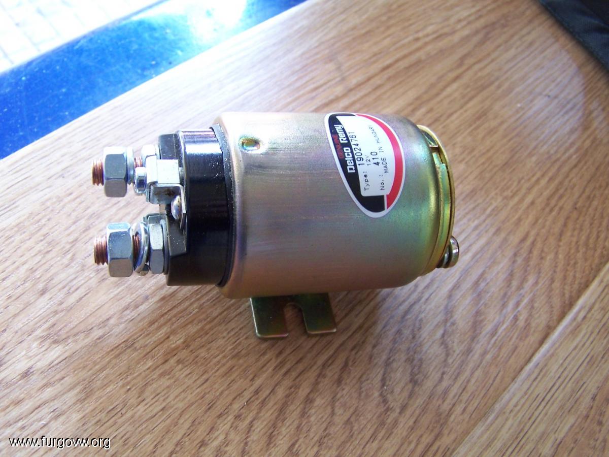

He añadido una tercer bateria en el hueco del motor. Originalmente tenía 2 baterías, una debajo de cada asiento. Ahora he puesto la principal atrás en el motor y las dos interiores son las auxiliares. Se cargan las tres cuando arranca la furgo y cuando la enchufamos a 220V. Además he puesto un relé separador "potente" para poder conectarlo con un interruptor en caso de que me quede sin batería. De esta forma se puentean las 3 baterías para arrancar la furgo. Se acabó llevar las pinzas en la furgo. Mirad que pedazo de relé... ;D
Ahora solo quedan los últimos cables en la parte posterior (zona de vivienda) y ya puedo colocar todos los muebles. A continuación el salpicadero con todos las conexiones eléctricas y por último todo la parte de "multimedia" en el techo.

bien guapos los asientos, encima calefactables asi da gusto, lo unico sin reposabrazos (con lo que a mi me gustan)
haber si nos pones un brico del rele gigante ese, que llevo un par de semanas poniendo pinzas
