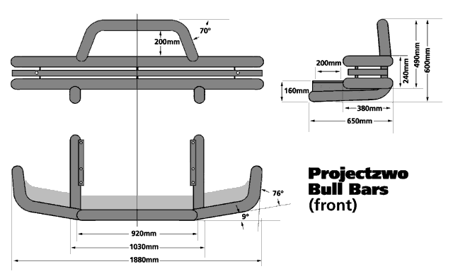

igual esta en mi archivo secreto de T3, te lo miro esta noche....

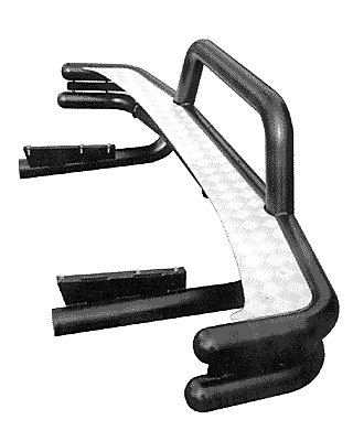

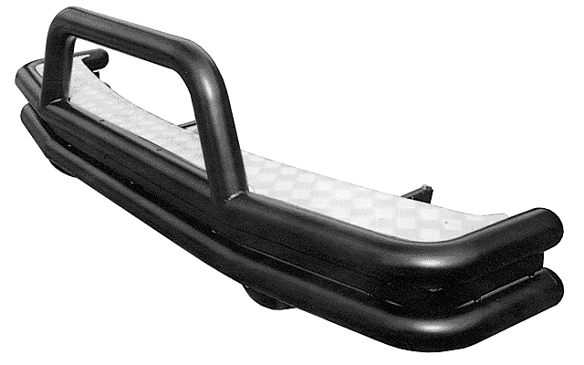

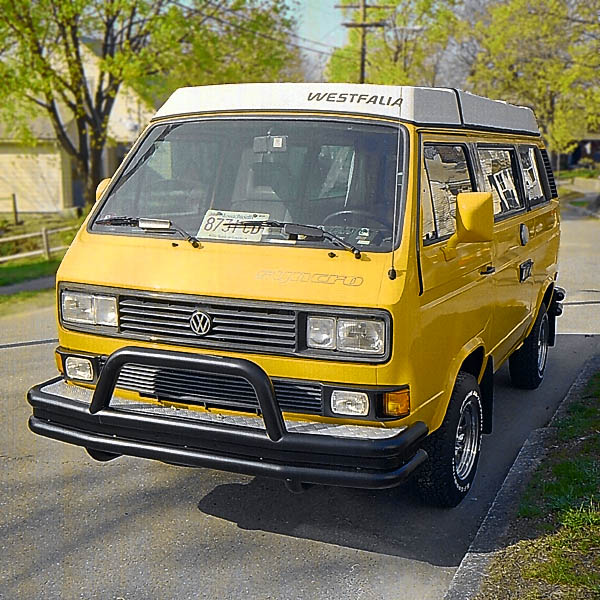

Muchas gracias, la verdad es q es la defensa q mas me mola

Lo q estoy pensando es hablar con un constructor q conozco q trabaja muy bien el acero y decirle q me haga dos juegos, vendo uno y con ese pago los dos. a ver si se atreve. Esto se hace con acero, no  .confuso2

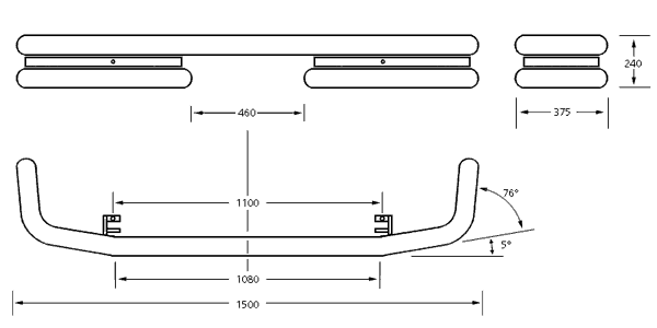

las defensas seran de acero inox digo yo...y con ese plano y una curvadora, una sierra y una soldadora te haces unas cuantas en un abrir y cerrar de ojos, quiza una compra conjunta ayude a sacar precio y asi os atenderan mejor en donde vallais...son 6 curvas y seis cordones de soldadura de nada....
