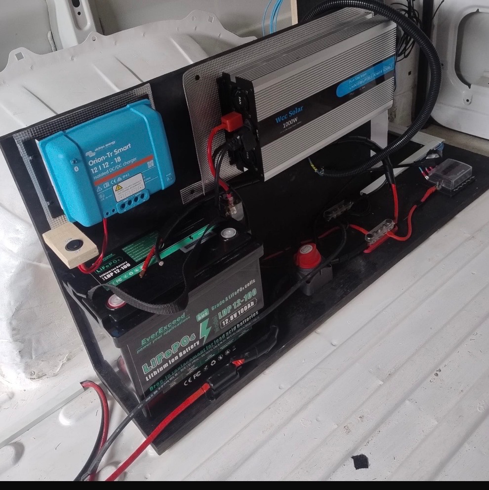

emilio_agf
Cita de: Speed Master en Agosto 18, 2026, 22:57:22 pmNo dice que tipo de MPPT tiene o si lo tiene...
Ese es el equipo que tengo montado, por si os puede ayudar

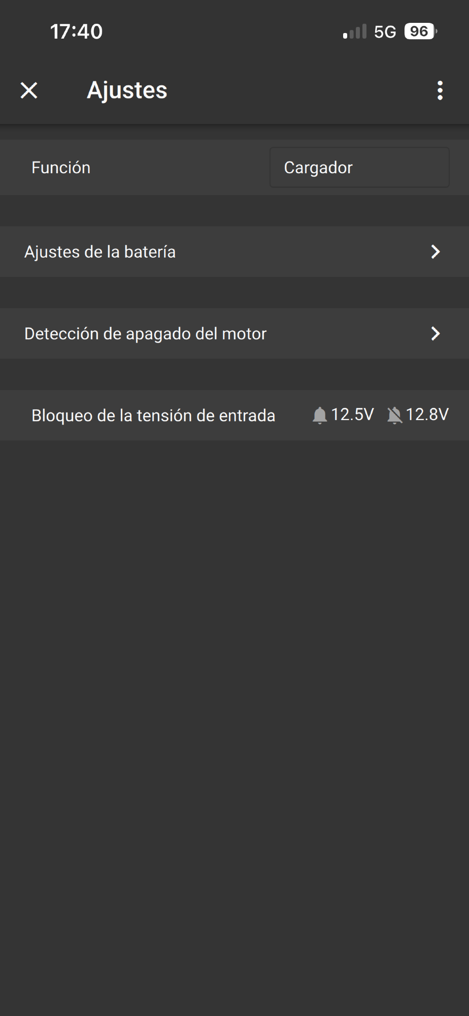

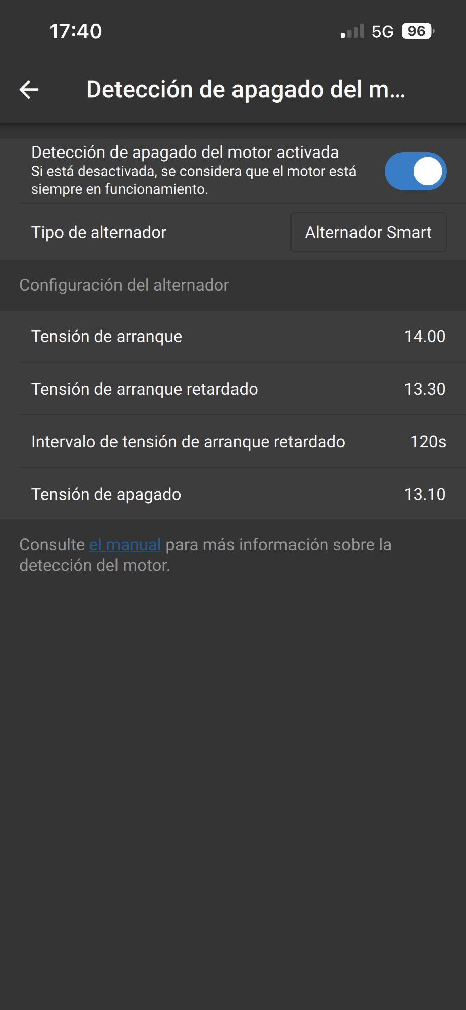

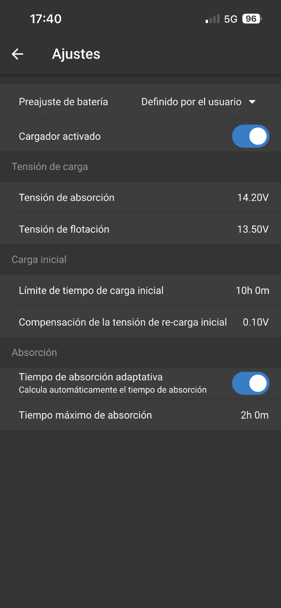

emilio_agf
Agosto 28, 2026, 19:46:34 pm #13 Ultima modificación: Agosto 28, 2026, 21:35:58 pm por emilio_agf
Así está configurado, ya ustedes me diréis
Muchas gracias
Buzz Dao
Podrías subir la flotación a 13.8v, aunque eso no supondrá una gran diferencia.
Por las fotos, no me parece ver que tengas instalado un monitor de batería (shunt). En ese caso únicamente te estás fijando en el voltaje para saber el estado de carga de la batería.
Y con Lifepo4 eso no ofrece información fiable.
Yo instalaría un shunt (que cuenta los amperios que entran y los que salen de la batería) Porque parece que tu único problema es que tienes la batería casi vacía repetidamente. No consigues cargar lo que consumes cada día.
