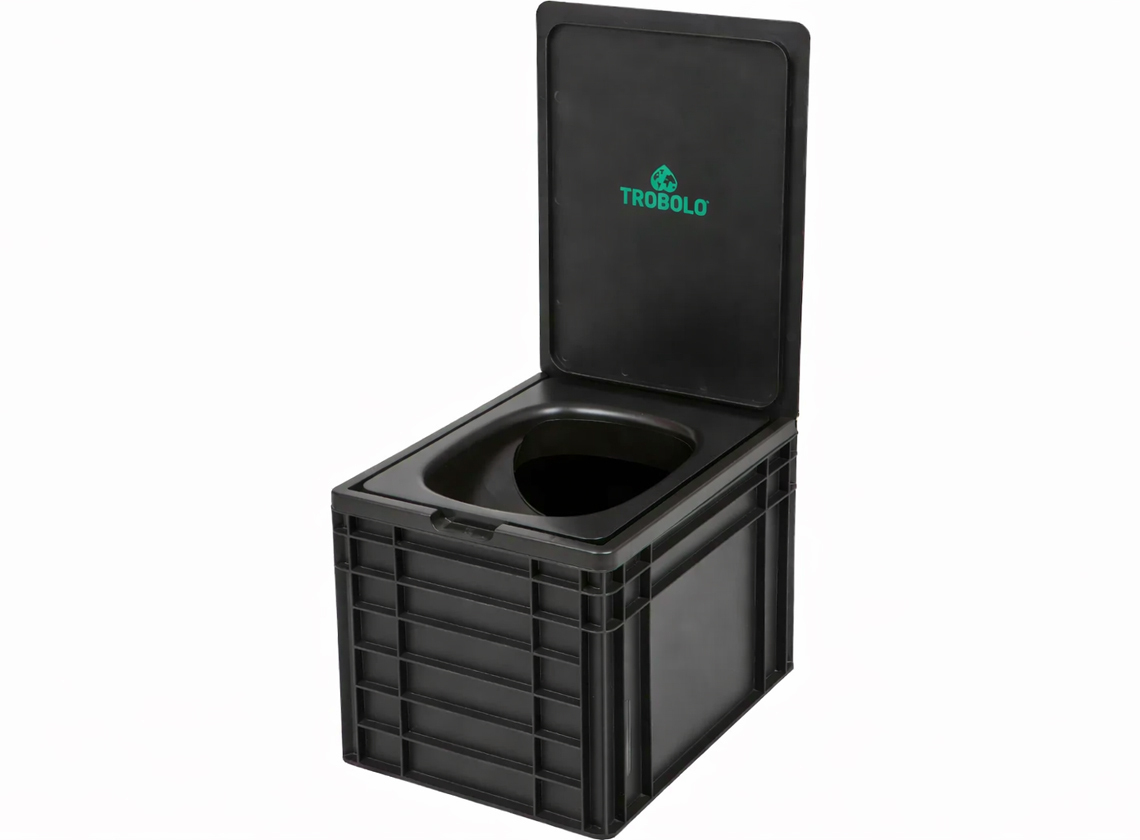

He estado mirando varios hilos de estos baños pero tienen ya bastante tiempo y hay varias opciones nuevas en el mercado, he visto marcas como estas, alguien recomienda alguna?

He visto estos, alguien los ha probado? u otros
Inodoro seco con separación - WandaGo 169€
Casambu
https://casambu.com/es-es/products/toilette-seche-a-separation-wandago-trobolo
BOXIO TOILET 159,90 €
https://boxio.es/products/inodoro-desviador-de-orina
TROBOLO BilaBox 2.0 inodoro seco 134,90 €
https://www.obelink.es/trobolo-bilabox-2-0-inodoro-seco-776950.html

Yo tengo el Boxio y perfecto, especialmente porque al ser una eurobox es super sencillo de guardar, fijar, etc.
El mío es la primera versión y ahora tiene alguna mejora. La garrafa tiene una ligera curvatura en la parte superior para poder vaciarla completamente, por ejemplo.
El Trobolo creo que lleva una valvulita, eso me gusta también.
Y el primero que pones se ve chulo.
Te diría que cualquiera de ellos te irá bien.

Nosotros tenemos el primer modelo de las fotos, que es de la marca Trobolo, muy contentos con el, el pis mezclado con agua aguanta unos cuantos dias, el recipiente se vacia facil incluso en zona de arboles repartiendolo, el tema cacas va a la bolsa y se puede mezclar con posos de cafe, resina de madera o una especie de coco para secar los excrementos, algunos incluso lo mezclan con arena de gatos, luego un nudo a la bolsa y al contenedor.
Creo que es un salto importante, nosotros veniamos del baño quimico modelo Potty, teniamos el modelo mas pequeño y en 2-3 dias habia que buscar un punto de descarga de aguas negras, ademas, en verano con el calor olia algo y si haciamos alguna carretera con curvas y estaba casi lleno, al abrirlo era un olor muy fuerte, aparte del gasto en bolsitas.
