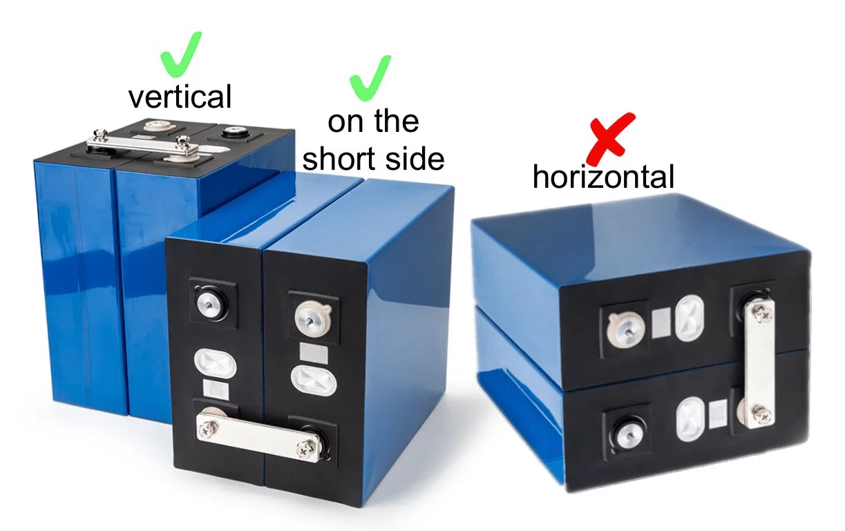

Hola. Yo tengo una batería de 100ah debajo del asiento del conductor de LIFEPO4, tumbada. Es la mejor opción. Yo descartaría las AGM. De pié no creo que te entre de esa capacidad.
Muxker
A si? Y que tal con LIFEPO4? Es que he leído que no se recomienda poner tumbada.. Bueno en si no se recomienda ninguna, pero que tal en cuanto al rendimiento?
Un saludo!

Aunque pueda parecer un detalle menor, la forma en que colocas las celdas LiFePO4 dentro de tu sistema de baterías puede tener un impacto directo sobre su rendimiento, seguridad y vida útil. Sí, hablamos literalmente de si las colocas de pie o tumbadas. En este artículo te explicamos de forma clara, técnica y basada en fabricantes como EVE Energy, por qué debes prestar atención a la orientación de las celdas y cómo hacerlo correctamente 🔧
⚙️ ¿Por qué importa cómo colocas tus celdas LiFePO4?
La posición de las celdas LiFePO4 no es solo un tema de espacio o estética. Su orientación física afecta la forma en que el electrolito se distribuye internamente, la disipación térmica, la formación de gases y la eficiencia de los ciclos de carga. Colocarlas mal puede provocar degradación prematura, pérdida de capacidad y fallos en el sistema. Por eso, los fabricantes recomiendan orientación vertical, y nosotros te explicamos por qué.
🔍 ¿Qué son las celdas prismáticas LiFePO4 y cómo están construidas?
Las celdas LiFePO4 prismáticas están compuestas por múltiples capas de material activo (ánodo y cátodo) separadas por una membrana microporosa (el separador) y sumergidas en un electrolito líquido. Este conjunto se encuentra dentro de una carcasa de aluminio sellada herméticamente.
📌 Existen dos tipos de arquitectura interna: estructura en espiral (jelly-roll) y laminada (stacked). En el caso del modelo LF280K de EVE, utilizado frecuentemente en proyectos solares e industriales, la estructura es laminada. Eso significa que los materiales están apilados en capas planas, una sobre otra, en lugar de enrollados como una bobina.
🌀 En una celda de estructura en espiral (jelly-roll), las capas de ánodo, cátodo y separador se enrollan como un cilindro, lo que puede facilitar la fabricación pero complica la disipación térmica y genera más tensión interna si la orientación no es ideal.
📚 En cambio, la estructura laminada permite una mejor distribución de corriente, reduce la resistencia interna y es más eficiente en disipación térmica, pero también es más sensible a la presión desigual entre capas, por lo que la orientación vertical es aún más importante.
💡 El diseño laminado también facilita un montaje más estable y compacto, ideal para bancos de baterías con alto rendimiento.
🛑 ¿Qué función cumple el electrolito y por qué le afecta la posición?
El electrolito es el líquido conductor que permite el flujo de iones de litio entre ánodo y cátodo durante la carga y descarga. En el diseño laminado, este líquido debe cubrir uniformemente cada capa para garantizar una reacción electroquímica homogénea.
Cuando la celda se coloca en vertical, el electrolito se mantiene bien distribuido por gravedad entre todas las capas. Pero si se coloca en horizontal, puede:
    Acumularse en la parte inferior
    Secar las capas superiores
    Generar bolsas de gas por encima del nivel del electrolito
    Desbalancear la eficiencia entre zonas internas
📌 Como el volumen de electrolito es limitado, su capacidad de enfriar o distribuir calor también es baja. Por tanto, la orientación correcta ayuda a evitar zonas secas o calientes, y mejora la eficiencia térmica del sistema, sobre todo si vas a integrar mantas calefactoras o refrigeración activa.
🚨 ¿Qué es la válvula de seguridad y por qué importa su ubicación?
Las celdas prismáticas incluyen una válvula de seguridad que actúa como escape en caso de sobrepresión interna (por calor o reacción química anómala). En el caso de la celda LF280K, esta válvula se encuentra en la parte superior de la carcasa, junto a los terminales.
🧨 Si la celda está mal orientada (por ejemplo, con la válvula lateral o hacia abajo), los gases generados no podrán evacuar correctamente, lo que aumenta el riesgo de hinchamiento, ruptura de la carcasa o liberación descontrolada de presión. La posición vertical garantiza que la válvula cumpla su función en caso de emergencia.
✅ Colocación vertical: recomendada por todos los fabricantes
Todos los grandes fabricantes (EVE, CATL, Lishen) coinciden: la posición ideal es vertical, con los polos hacia arriba. Esta orientación:
    Facilita la distribución del electrolito
    Reduce la presión desigual entre capas
    Minimiza el riesgo de hinchamiento
    Favorece la disipación térmica natural
    Permite el funcionamiento correcto de la válvula de seguridad
👉 Es la única posición que garantiza el rendimiento esperado por el fabricante.
❌ ¿Qué pasa si las colocas acostadas o de lado?
Colocar una celda prismática en posición horizontal altera su funcionamiento interno desde el primer ciclo. El peso del electrolito hace que se concentre en la parte inferior, dejando zonas sin electrolito efectivo en la parte superior. Esto genera:
    Zonas inactivas con menor reacción química
    Formación de gases que quedan atrapados en la parte alta
    Hinchamiento físico por presión desigual
    Separación parcial de capas internas
    Mal funcionamiento de la válvula de seguridad
    Pérdida progresiva de capacidad

RobertoUgao
Montaje de nuestra batería e interconexión de las celdas.
    Por fin ya es hora de proceder al montaje final de nuestra batería, a continuación te explicamos como debes hacerlo, así como las diversas cuestiones a tener en cuenta.
    ℹ️ Primero cabe destacar que es importante definir la posición de las celdas. Lo más recomendable es ponerlas de pie (en vertical), también podemos colocarlas de lado apoyadas sobre la parte más estrecha, pero nunca las debemos tumbar sobre su lado más ancho ⛔️

Hola.
Está muy bien que cojas la información de una pagina web. Pero en el caso de la posicion de las celdas, es importante colocar la imagen, para entender:
si abres alguna de las baterías LIFEPO4, veras como vienen colocadas. Para que la celda se quede en la posicion no correcta, deberias de poner la batería de canto.
Por lo que puedes poner sin problema una bateria LIFEPO4 tumbada por su parte mas ancha.
