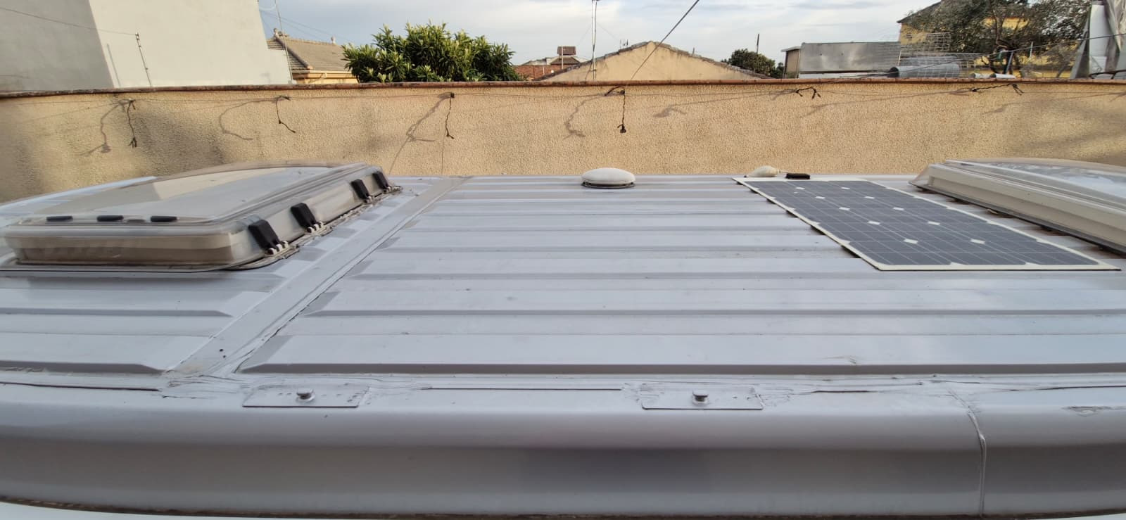

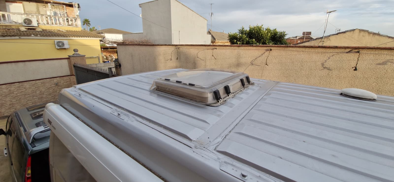

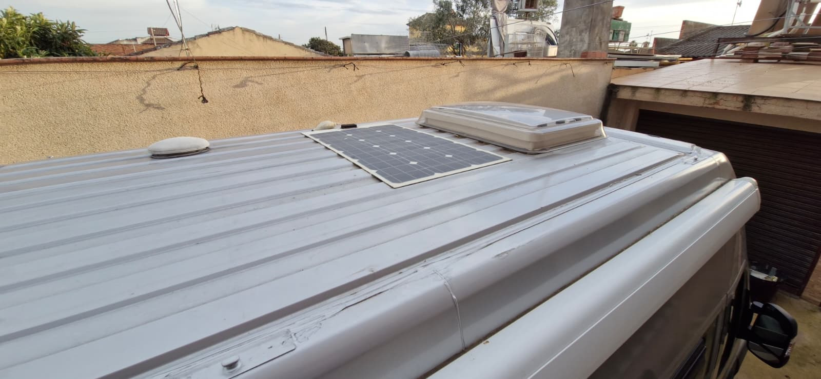

Tengo dos huecos para poner placas, uno de 180 x 150 y otro de 150 x 60 -70.
La idea es poner el máximo de placas posibles.

Respecto a la fijación en el techo:
No sé si poner una baca o fijarlas directamente en el techo.
Baca, tendría que ser una baca que se adaptase a los huecos de las dos claraboyas.
Además me permitiría salvar el respiradero del baño, pero me aumentaría aún más la altura total de la furgo.
He visto alguna que los laterales van "tapados" con una chapa continua y se ven bonitas, pero se van a 1000 y pico euros.
Fijarlas en el techo sería tal vez más barato y sencilla. Sería con placas metálicas o ángulos de aluminio, evitando anclajes de plástico.

Buenas. He estado mirando las placas para poner. Creo que lo lógico es primero mirar que placas puedo poner y en función de eso ir viendo el resto de componentes.
Tengo dos opciones:
- Poner 4 placas iguales de 190W y 24V. Serían 760W. Creo que podría ponerlas en serie con un sólo MPPT.
Ventaja: tengo más potencia.
Desventaja: tendría que quitar o mover el aireador del baño y la entrada de los cables. Al ser más placas es más caro aunque utilizaría un MPPT.
- La otra opción es poner una de 190W 24V en la parte de atrás y una placa de 480W en medio. Serían 670W
Ventaja: no tengo que modificar aireador de baño ni el paso de cables.

koskolva (a.k.a. mandril)
Yo pondría 4 iguales, y al ser de 24V, los 4 en paralelo o en 2-2 mixta paralelo-serie
Porque con los datos de las placas que has puesto, ya sea en serie o en paralelo, no van a funcionar del todo bien y vas a desaprovechar potencia.
