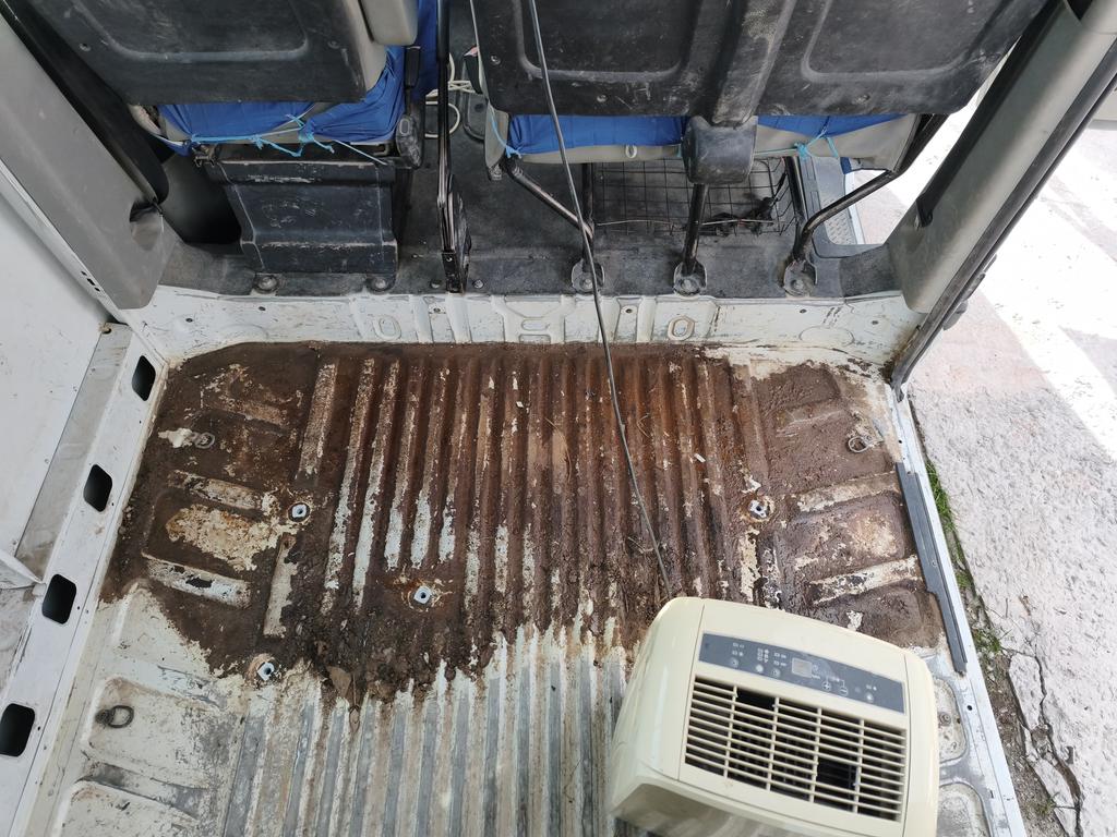

Pues este es el mastodonte
cuando la compré se usaba para llevar piezas de un taller
y es el modelo de 6 plazas, que es lo que estaba buscando
todavía me queda muchísimo para poner la cama, pero lo primero que hice fue poner este somier que
probablemente sea el que termine utilizando, para ver el espacio que quedaba en la parte trasera
después de poner la cama
