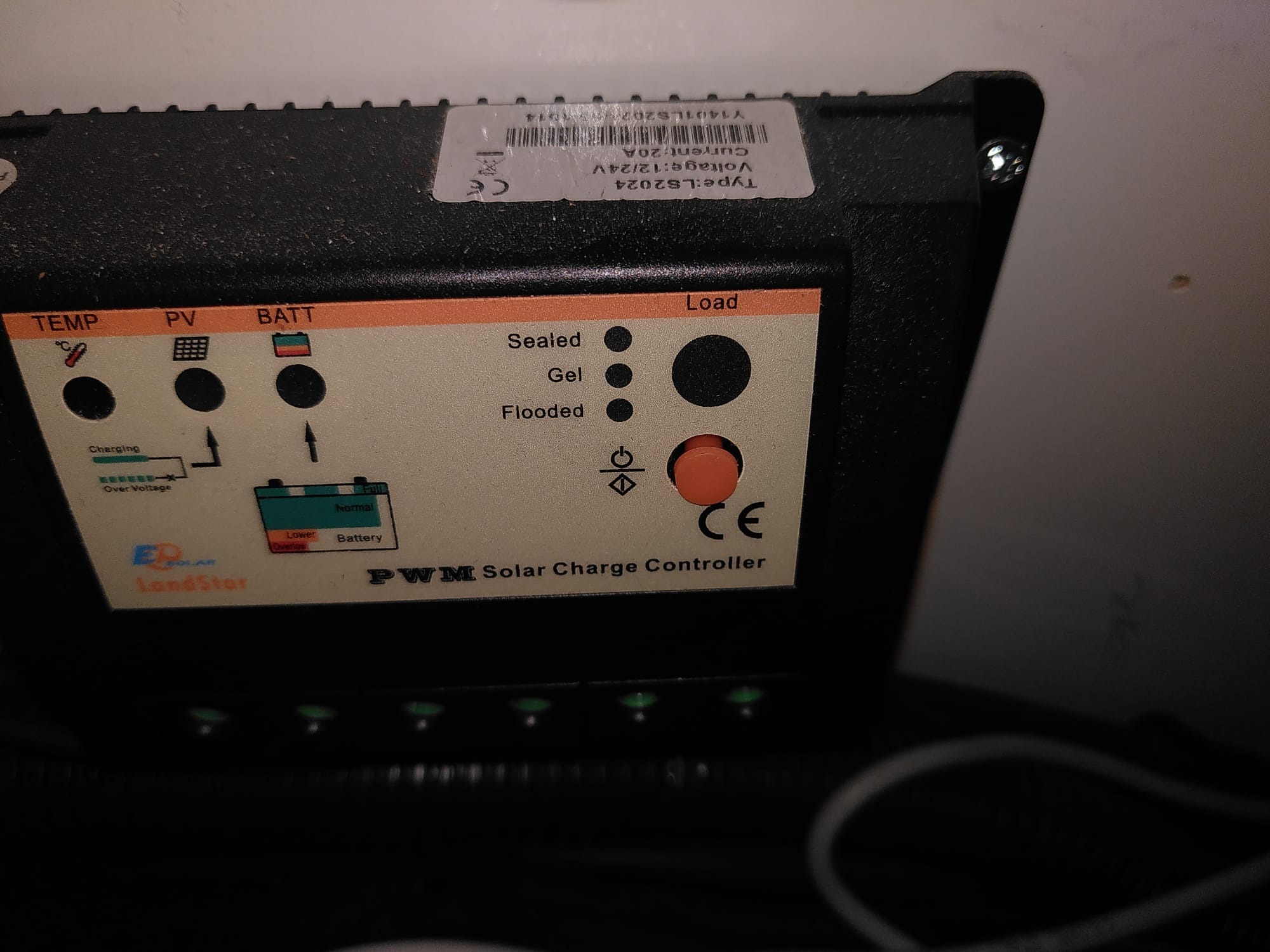

Y la placa solar va controlada por el controlador LS2024:

CitarY la placa solar va controlada por el controlador LS2024:
Ese regulador no es adecuado para baterías de litio, no dices que placa tienes montada, pero para cargar bien una batería de litio, necesitas un regulador con ajuste específico para ese tipo de baterías. Como ya tienes el booster de Victron, yo montaría un regulador (listo) de la misma marca, y así los controlas a los dos con la misma app del móvil ;)
