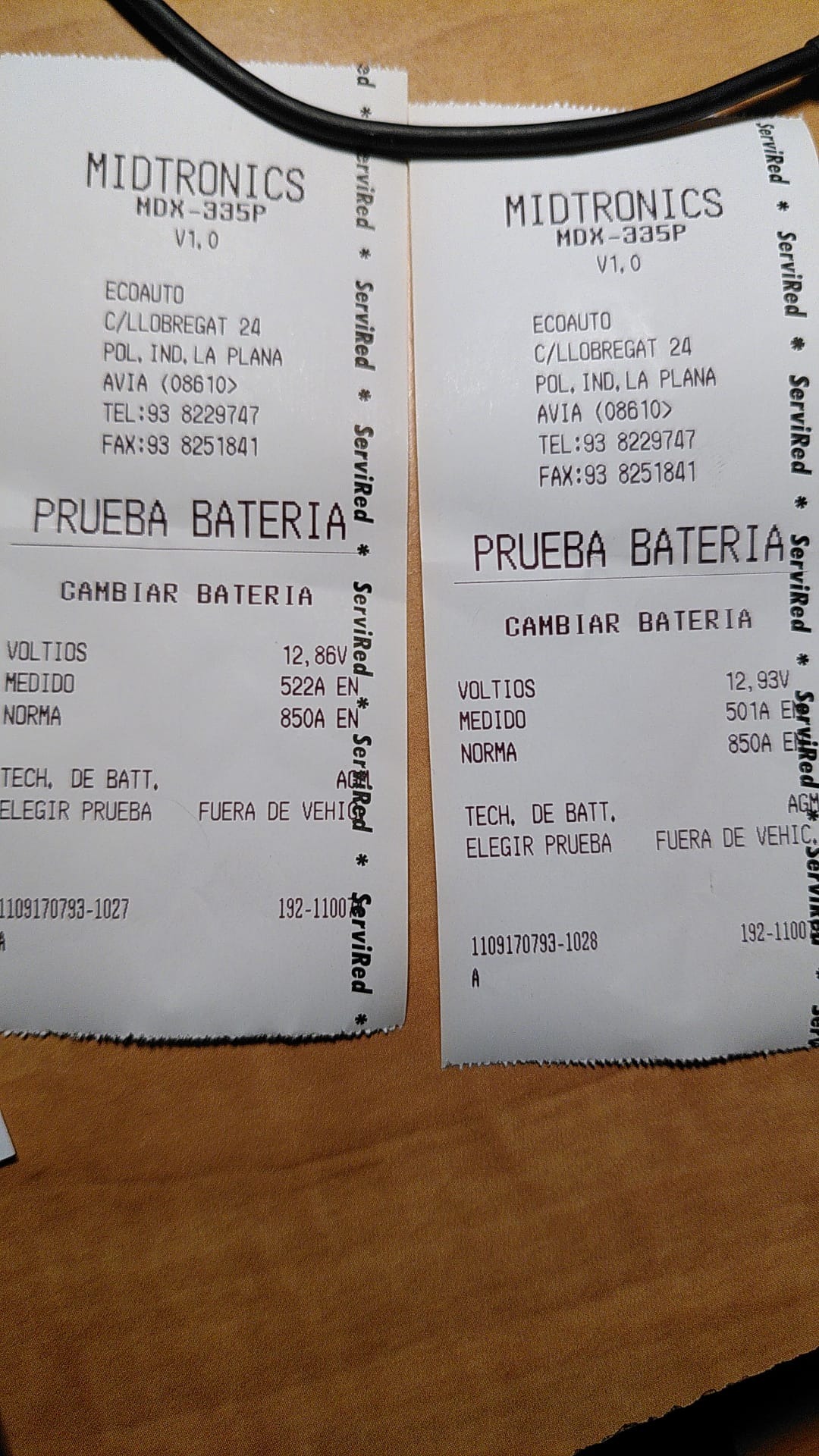

Hola
Hace tiempo que noto que las segundas baterías no cargan bien. Tengo dos Tudor TK950 AGM de 95Ah. Se pusieron nuevas en julio de 2022, por lo que no tienen ni 4 años. Hoy he llevado la furgo al taller y después de hacer un test me han explicado que tengo que cambiar las baterías. Me han dado estos dos papelitos con el resumen del test ¿Álguien lo sabe interpretar? (claro que "CAMBIAR BATERÍA" es muy fácil de entender).
¿Es normal que con 4 años se tengan que cambiar las baterías? ¿Qué puede haber pasado?
En verano vi que no cargaba bien y lo comenté en este hilo: https://www.furgovw.org/foro/index.php?topic=391029.0 Cambié la configuración del booster pero el problema sigue. ¿Alguna recomendación?
hollister
Casi seguro que me equivoco, pero parece que ese test es para baterías de arranque, no de vivienda.
Para baterías de vivienda el "test" es ver si aguantan lo que tienen que aguantar (siento no ser más concreto), o sea si te mantienen funcionando tus aparatos el tiempo que hayas calculado según el consumo.
Siendo baterías de plomo (cosa que no tiene sentido en 2025), si las descargas más del 50% se degradan muy rápidamente.
