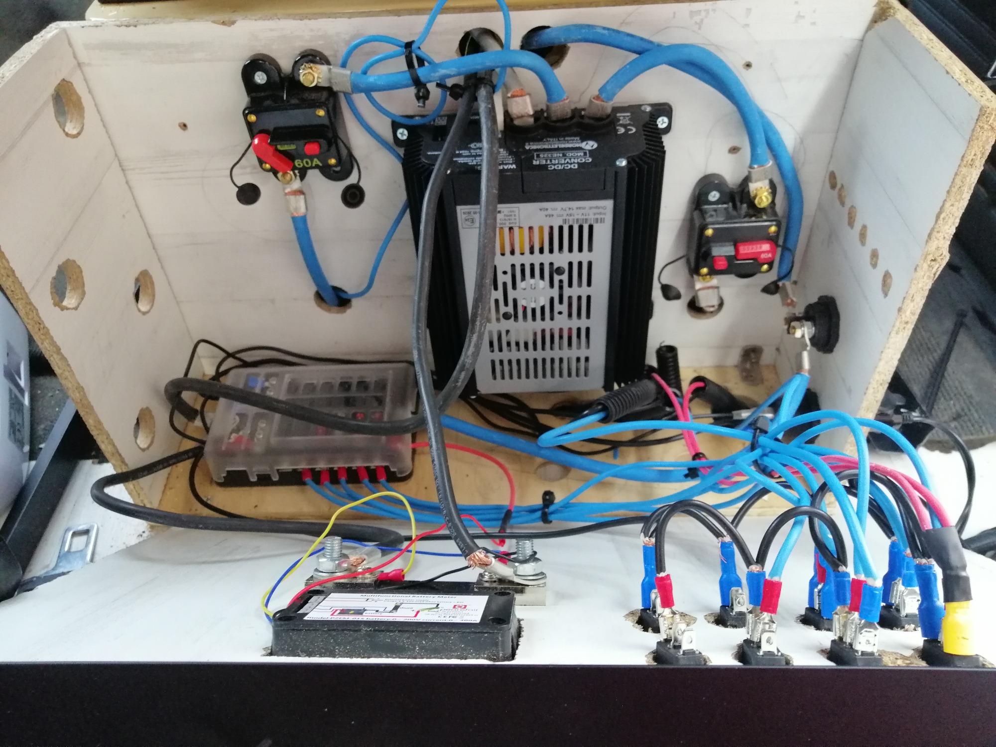

Aquí, preparando la instalación. Le puse dos de estos rearmables, que resultaron ser una basura y los cambié después por unos fusibles Mega.
