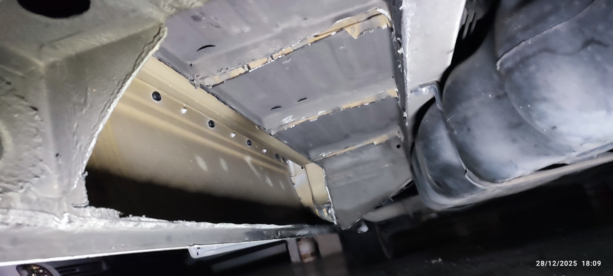

Bueno, pues me a tocado sanear y reparar una sorpresa, que me he encontrado, lijando los pasos de rueda.
Parecía que era un poco de oxido, pero lijando la pintura que habían puesto sobre la original ( y mal pintado) ,estaba la chapa podrida.
