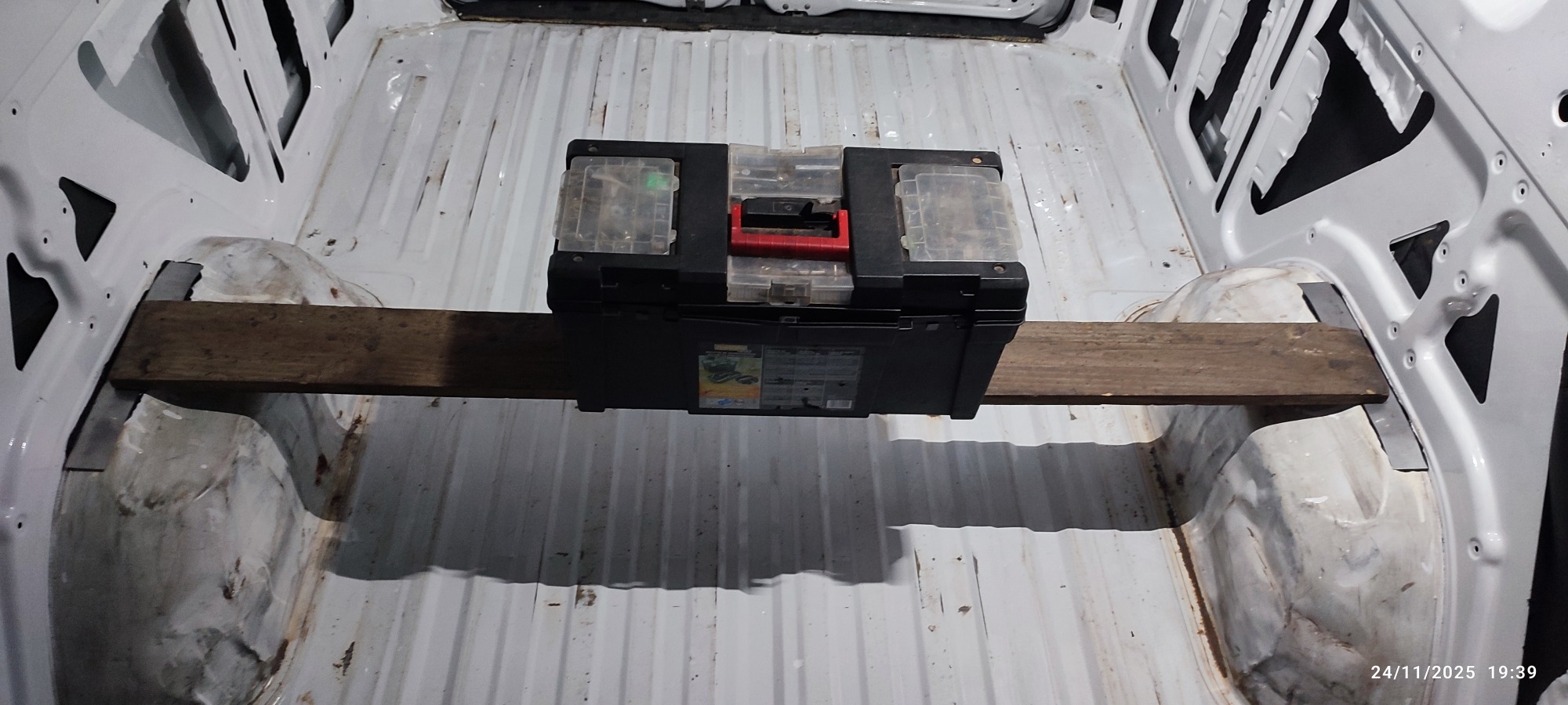

Como en la anterior camper, he soltado todos los soportes que impiden que la chapa vibre, para poder colocar lo mejor posible el kaiflex.
He pintado todo el techo con convertidor de techo, ya que tenía algún arañazo en la chapa, y por no dejarme nada olvidado,opte por pintarlo por completo.
De los laterales, he pintado toda la estructura, y también todo el suelo.
 Ya he comenzado a aislar con , warm- Flex de 1 cm y kaiflex de 2 cm ( no hay existencias de warm-flex en esta medida)
En total irán unos 7 cm de kaiflex en los laterales, 5 cm en el techo, y 1 cm de kaiflex en el suelo, más xps de 2 cm.
También he ido dejando el cableado montado, para distintos aparatos.
Todo en 2'5 de sección.

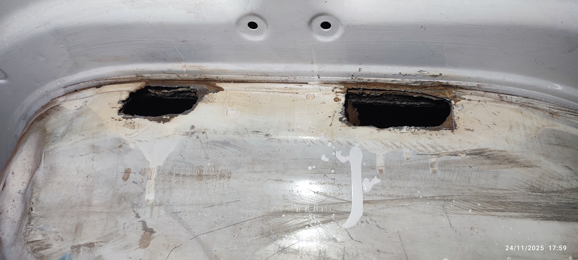

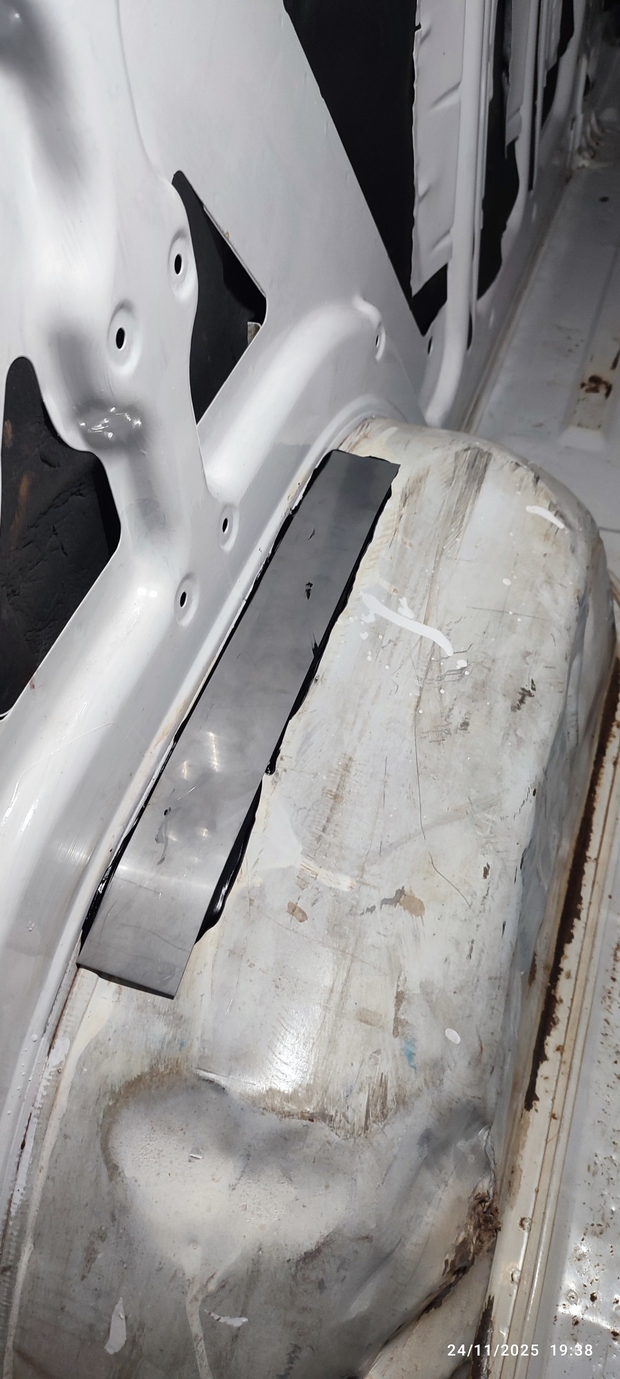

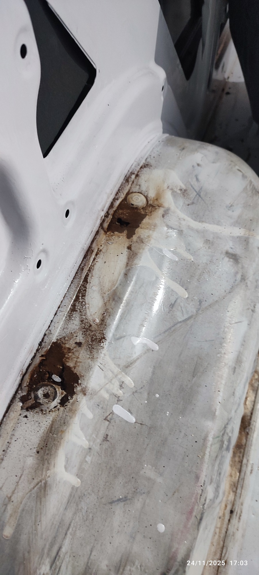

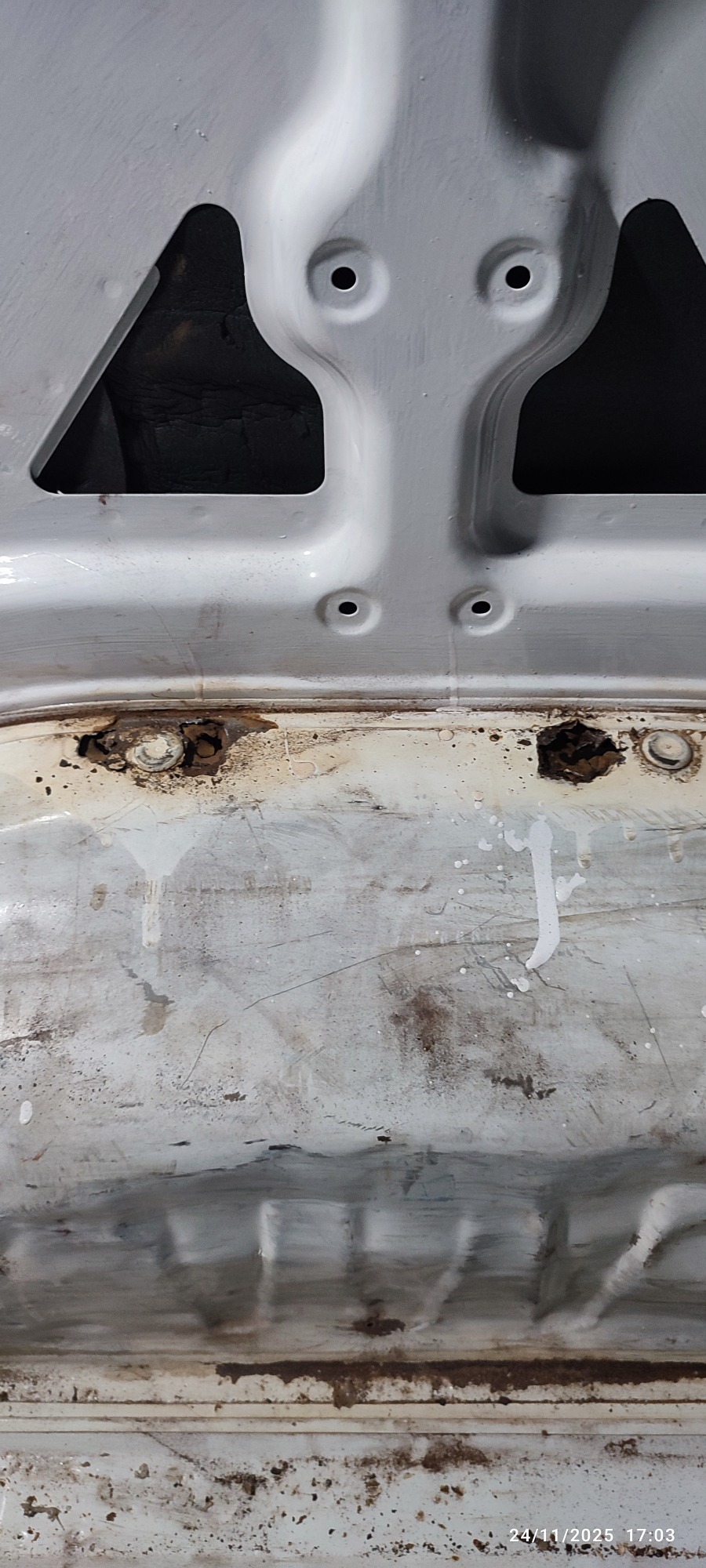

Bueno, pues me a tocado sanear y reparar una sorpresa, que me he encontrado, lijando los pasos de rueda.
Parecía que era un poco de oxido, pero lijando la pintura que habían puesto sobre la original ( y mal pintado) ,estaba la chapa podrida.
