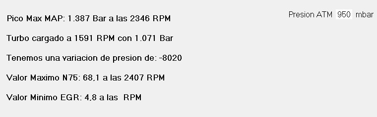

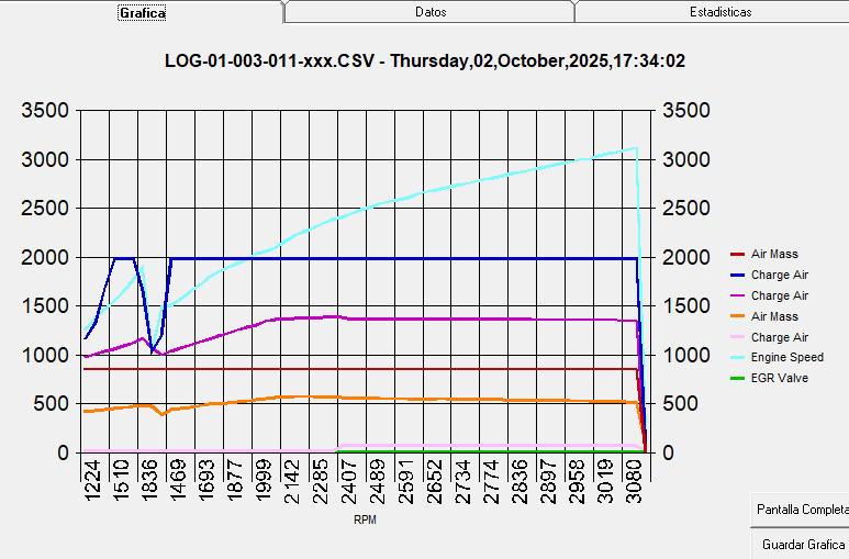

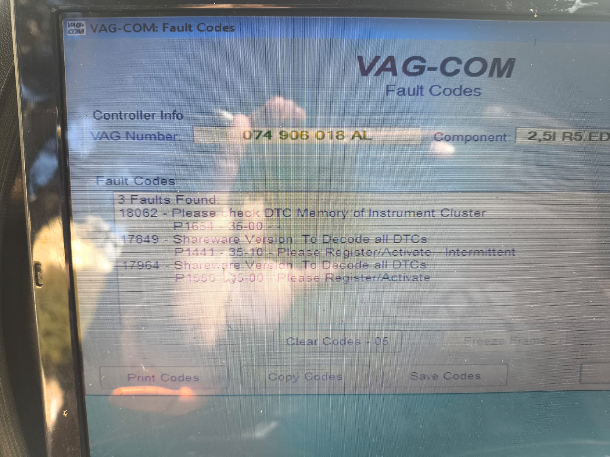

Bueno a ver si alguien me puede ayudar, ya estoy desesperado. La furgo iba bien , despues iba bien a veces y ahora ya no tira.... sobre todo 4º y 5º.
Explico todo lo realizado:
cambiados tubos de vacio
anulada EGR mecánicamente
vaciado catalizador
cambiado sensor freno
cambiada N75
cambiada N18
cambiado caudalímetro
cambiados los filtros del aire
Valores del turbo con el VAGCOM adjunto imagenes
Gubman
Cita de: rafitoo en Octubre 03, 2025, 07:42:55 amBueno a ver si alguien me puede ayudar, ya estoy desesperado. La furgo iba bien , despues iba bien a veces y ahora ya no tira.... sobre todo 4º y 5º.
vaciado catalizador
cambiada N75
cambiada N18
no se si sera el caso, mi T4 estaba algo flojilla, tiene 30.000km el motor desde reconstruida, cambiada inyeccion y reconstruida la bomba.... notaba el relenti algo tosco, vibraciones en salida que aparentaba en frio tener el tirante del motor mal.... pataleaba un poco, arriba, en 4º y 5º notaba perdida de potencia... el pulmon de la EGR estaba cascado, tiraba algo de aceitillo por el orificio del mismo pulmon, ya la tenia anulada mecanicamente pero habia una perdida de vacio... ahora me va fina, desde que le meti una EGR, en mi caso marca Hella, pese a llevarla anulada mecanicamente, tambien uso un aditivo mannol ya que el gasoil de mi zona no le sienta bien, con esas dos cosas ya no me patalea en salidas, relenti como un reloj y potencia la que debe tener....
zündfolge
Hay algún fallo registrado en la memoria de averías?
rafitoo
Cita de: zündfolge en Octubre 03, 2025, 17:31:01 pmHay algún fallo registrado en la memoria de averías?
si los que pone en el pantallazo

Despues de arreglar la falta de potencia la lleve a cambiar el aforador porque la aguja del gasoil bailaba la sardana. Despues de cambiar el aforador van dos veces que me pasa que arranca bien, sin problema y a los dos minutos de estar en marcha el motor se apaga, y tengo que intentar arrancar dos o tres veces para que arranque. (Tira de puesta pero es como si el motor estuviera desconectado)Me han metido la maquina y sale el error del caudalimetro (de no haber conectado bien) y otro el 00550 valvula de inyeccion. Me los han borrado para que si me vuelva a ocurrir salga o registre que ocurre. Al contacto los el indicador del cuadro de los calentadores se enciende por lo que entiendo descarto un problema del relé 109. A alguien mas le ha pasado de que se le pare en marcha de golpe? Puede ser por el cambio de aforador? Por el cambio del kit de distribución que esté mal el avance de la bomba? Empiezo a estar un poco desesperado.
xixonudo
He de decir que esto ocurre después del cambio de aforador. No se si será que tiene aire el circuito. O el aforador que este defectuoso.
zündfolge
Octubre 04, 2025, 18:45:43 pm #12 Ultima modificación: Octubre 04, 2025, 19:03:41 pm por zündfolge
No descartes nada.
Puede ser el aforador, que sea defectuoso, podría ser también el relé 109 o sus conexiones, etc...
2 códigos de error de los del pantallazo, son electroválvulas que dependen de éste relé, . Curioso, no?
Suena a toma de aire también...
Cómo vas de alemán???
https://www.t4-wiki.de/wiki/Kategorie:Fehlercode

zündfolge
Así és, y yo me he dado cuenta después de que está combinado.
Es mucha casualidad que te falle desde que cambiaron el aforador. Pero ese fallo, si lo has buscado se relaciona con la N108.
Es decir, que la válvula o su cableado pueden estar defectuosos, si falla el relé deberían registrarse más fallos, pero es hablar por hablar...
Puede ser simplemente un tubo del aforador, que toma aire.
Sabes interpretar el esquema y seguirlo en la Wiki???
