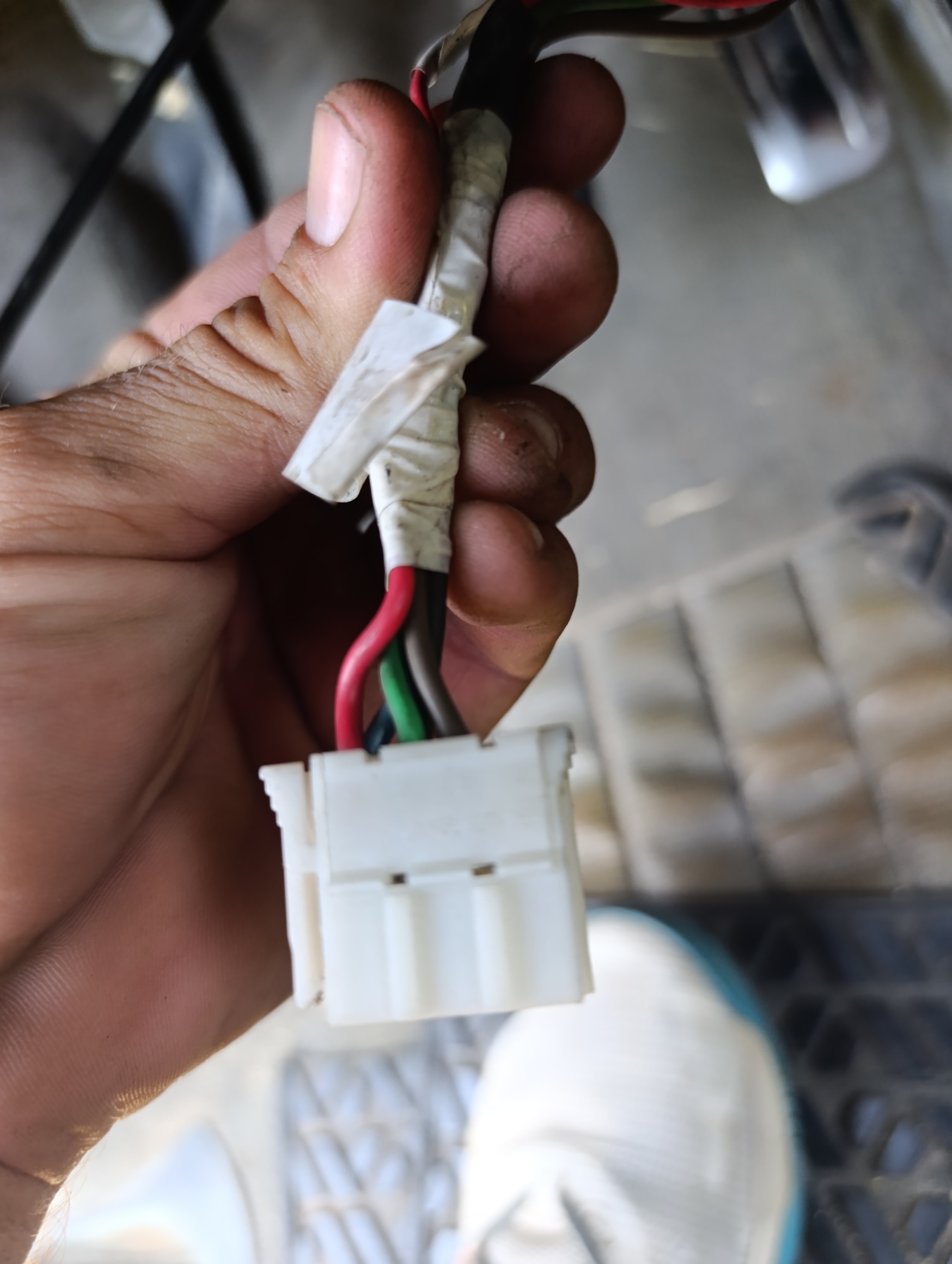

Buenos días a todos, estoy desesperado ya con el aire, el caso es que no se me activa el relé , he cambiado relé de as el 140, el radiador del aire, presostato, he recargado el gas, no tiene fugas, he testeado la corriente desde el botón y nada.
Le he quitado la funda al relé y forzándolo arranca el compresor, pero no enfría, he mirado detrás del salpicadero y me he encontrado con 2 conectores, uno amarillo que se que es del airbag del copiloto que no está montado , y luego hay otro blanco que no se de qué es, alguien que me ilumine por favor.
