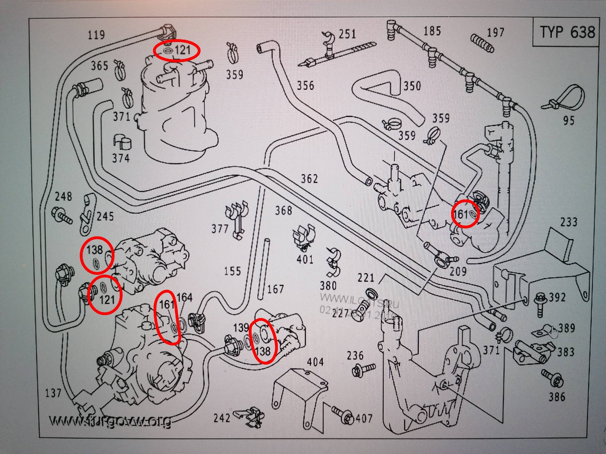

Hoy he grabado un video, ¿alguien me puede decir si es normal este aire en este tubo? Se aprecia poniendo una luz por la parte inferior y creo que es el gasoil que va del filtro a la bomba de baja. Sería el tubo 119 en el esquema.
Una vez que me falló varias veces en autopista fue por entrada de aire por el tubo 365 por el que entra el gasoil al filtro y era una pera de purgado que le habia puesto en ese tubo, así como apreté la abrazadera puede ver como esas burbujas desaparecían.
Pero estas otras entiendo que tienen que venir de atras de este punto. He revisado las conexiones encima del filtro y toricas asi como la valvula termostatica que está encima del filtro y sigue igual, así que si sigo hacia atrás puede ser la torica que comentas que está aqui.
Si he entendido bien el esquema el tubo 119 es por el que sale aire con gasoil así que entiendo que todo este gasoil con aire llega a la rampa de inyeccion por el circuito de las flechas rojas.
Si doy por buena las conexiones en el filtro y tiro hacia atrás tendría que revisar los 3 circulos rojos.
El grande es donde esta la valvula de presion que tiene la torica verde que comenta el compañero (alguien tiene ref de esta torica para comprarla?) y los otros 2 circulos rojos de uniones en la rampa.
Voy a intentar revisar estes 3 puntos y ver que pasa.

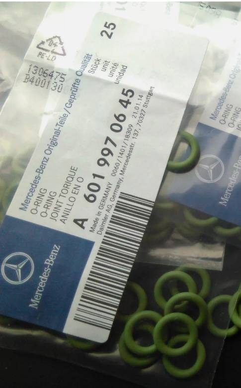

La torica verde de la válvula de control de presion del comom rail del circulo rojo grande es esta, pero no la localizo suelta en ningun  lado, alguna pista?

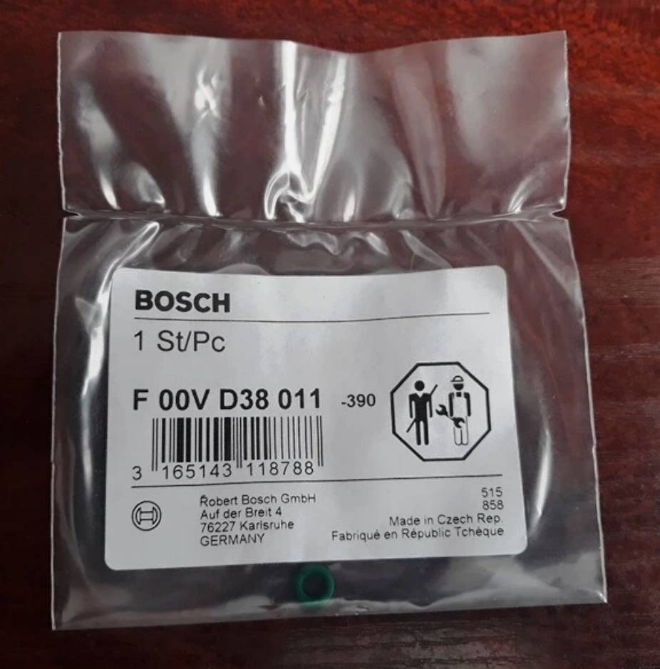

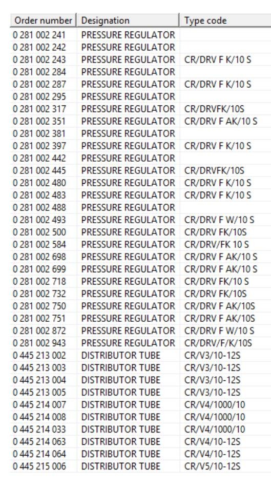

He encontrado esta referencia pero para confirmar que vale necesitaria la referencia del regulador, así que creo que voy a desmontarlo.
A ver si coincide con alguna de estas referencias.
Y luego he encontrado estas que creo que las voy a cambiar también para curarme en salud, son 6 tóricas que solo he visto en Ebay y cuestan unos 26€
que son si no me equivoco para estas conexiones:
